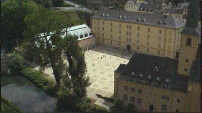

    voilà, je filme avec une Canon XL1s et il m'arrive (assez souvent) d'avoir des problèmes de grain, surtout dans les zones noires de l'image... et cela même lorsque je filme en extérieur et qu'il fait beau :( voir la toff ci-jointe issue d'un dezoom...
    Pour info, je filme en "mode frame" j'utilise le "mode TV" de ma cam (pour ne pas avoir de problème d'exposition) et le l'exposition n'est pas bloquée...
    Ce problème de grain provient-il du fait que :
    > j'utilise le mode frame
    > j'utilise un mauvais rêglage de ma cam, utiliser le "mode AV" ou manuel
    > que je n'ai pas fait de balance des blancs
    > que mes têtes de lectures de ma cam ont besoin d'un nettoyage

    juste une chose quand tu allumes ta cam, avant enlève le cache...
    puis dans exposition baisse ton diaph ou monte le jusqu'au moment ou il y aura marqué gain 0db et voila pas de gain... donc pas de bruit normalement. (sur une canon XM1 et XM2 c 'est ca...)

    Après moulte recherches sur ma Cam et ses nombreuses petites molettes, j'ai découvert qu'elle était réglée sur "gain automatique", ce qui a pour conséquence, j'ai l'impression, de booster les zones noires.
    Je vais donc faire des essais en rêglant sur 0db...

    Bloque le gain à 0, surtout pas en auto, sinon il va bouger si tu sous expose volontairement.
    Mets bien le filtre ND si trop de lumière, sinon ton image sera floue lorsque tu fermetras trop ton diaph.
    Fait ta bdb, tu auras des couleurs un peu moins jaunes (typique à la XL1).
    Le mode Frame donne une image de moins bonne définition.
    Tes têtes n'ont rien à voir avec ce pb
