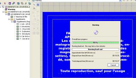

    Problême de gavure avec DVDa3 avec les DVD Verbatim DVD+R 16X . La gravure arrête a 99% ''Burning lead-out'' (Voir Capture).
    Avec la même sorte de DVD je réussi sans problême avec nero a faire des copies de DVD a DVD.
    Je n'ai pas se problême avec les DVD de Sony DVD-R 12X et les DVD réinscriptible.
    Je n'avais jamais eu aucun problême de gravure auparavant avec DVDa3, est t'il devenu allergique au Verbatin?
    Y a t'il de l'information pertinente sur se problême?

    J'ai la dernière version de graveur: DVD pioneer DVD-RW-110D.
    C'est bizarre avec DVDa3 il plante a 99%, même a 4X, par contre avec un DVD Réinscriptible ou Sonny DVD-R il grave très bien.
    Je prend le même DVD gravé avec DVDa3 (le DVD réinscriptible ou le Sony DVD-R) et je peux faire une gravure Copier DVD a DVD avec néro sans problême a partir du DVD Réinscriptible ou Sony (que j'ai fais avec DVDa3) au DVD Verbatim DVD+R
    Je comprend pas pourquoi néro peut gravé le même fichier sur le DVD+R Verbatin 16X
    Je vais vérifier le ''Firware'' du graveur et faire d'autre test.
    Je vous tient au courant.

    J'ai installé la mise a jour du ''Firware'' et le problême reste le même.
    Je crois que DVDa3c a de l'intolérence au DVD Verbatim DVD+R 16X

    Effectivement ça semble un bug de DVDa.
    Merci pour l'info

    d'après le lien que Gilles nous a donné (le deuxième)la version DVDa2 ferais la même chose.
