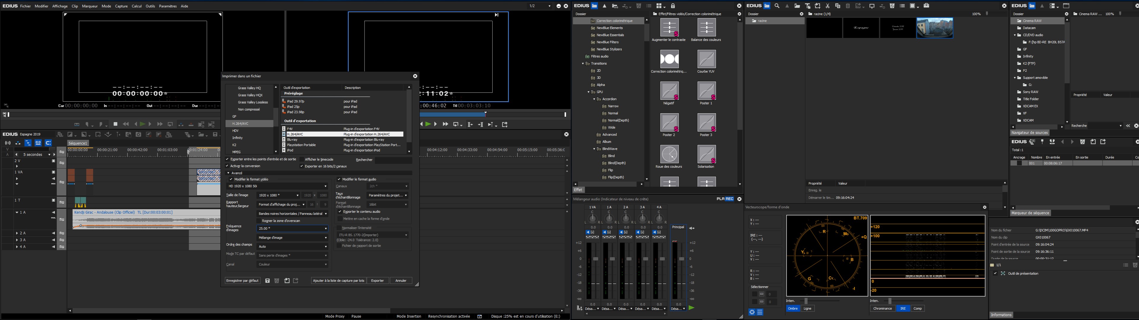

  11. moise
    265
    +1 / 3 / -0
    Bonjour, si j'exporte (1920x1080 50i)en .mov, c'est ok, blue ray, c'est ok...mais refuse le h.264. cap1.jpg
  12. ogt
    Vous essayez d'exporte en H264 Entrelacé (50i) alors que probablement votre projet est en 25p.
    Edius n'aime pas trop !
