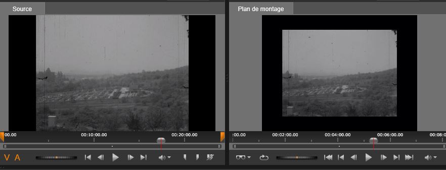

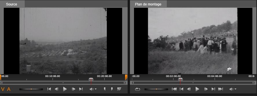

    Me voici revenu avec un autre problème. Je pensais terminer mes films sans anicroche particulière et voici que sur le dernier, je rencontre ce problème. L'image ne remplit pas mon cadre (voir photos).
    Avant
    Maintenant
    Comme l'on peut voir, l'image montage est différente de l'image source. Pourtant, je suis bien HD1920x108025i. J'ai beau recommencé un nouveau projet, cela ne change rien.
    J'ai raté quelque chose ?
    Cordialement

    Je ne connais pas le logiciel "Studio 16".
    Un coefficient d'agrandissement/réduction de l'image dans cette fenêtre "Plan de montage" n'aurait-il pas été, involontairement, modifié?
    Ce qui n'affecterait pas le résultat du montage mais seulement cette visualisation.

    Merci pour la réponse. Mon problème est résolu..
    Les exemples ont bien été faits avec Studio 16 car je voulais voir si cela était pareil que l'original fait avec Studio 19.
    Dans les paramètres du plan de montage, j'étais en Standard (4:3) au lieu d'Ecran large (16:9). Pourquoi cela a changé, mystère ? En tous les cas, je me sens mieux.

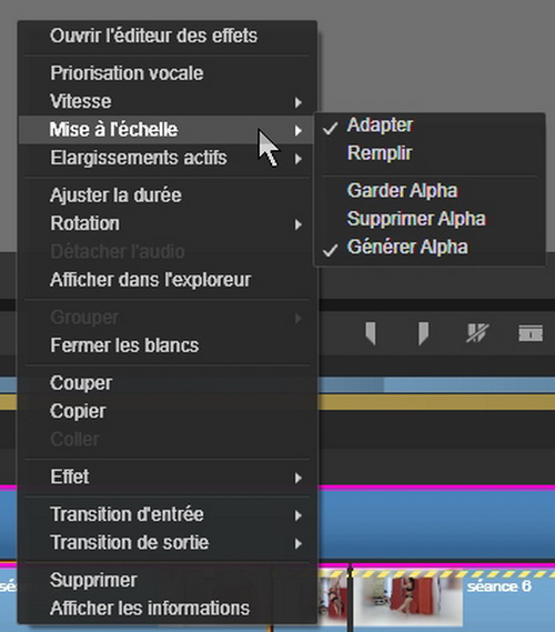

    J'ai des difficultés à croire que (vu ta photo jointe) le clip dans la fenêtre source est en 16:9. Je connais très bien Studio et pour moi, tes clips d'origine sont en 4:3. Ce qui concerne la fenêtre de droite (plan de montage), n'a rien à voir avec 16:9 ou 4:3 mais plutôt comme sur l'image jointe. Où tu as le choix entre "Adapter ou Remplir".

    Les images natives sont bien du 4/3 mais voilà, elles ont été transférées en HD. Donc mon fichier source est en 1980 x 1020. Je suis bien en 16/9 avec les bandes noires de chaque côté.
    De toute manière, dans les paramètres du plan de montage, je n'ai que deux choix : Ecran large (16/9) ou Standard (4/3).
    Dans mes paramètres, j'ai exactement ce que tu as présenté en photo.
