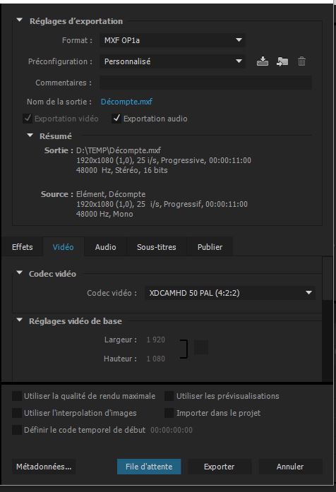

    Pour une diffusion prochaine de mon clip en TV, la chaîne m'a envoyé les différentes infos de conversion. Plusieurs fichiers doivent être envoyés mais je bloque sur le format MPEG2.

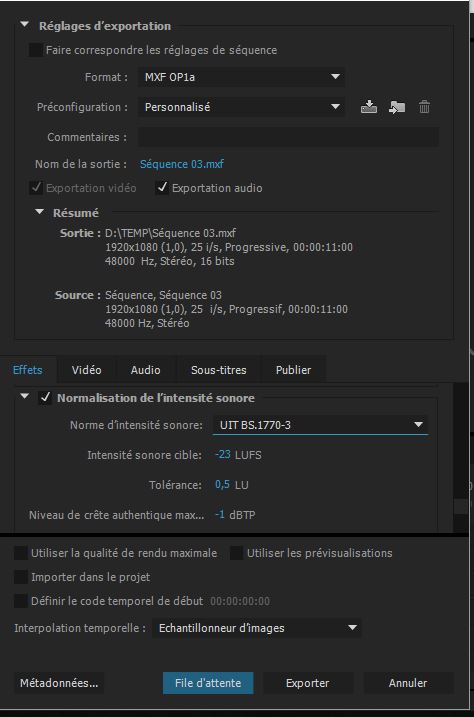

    Le format profile demandé est 422@main/422 high, ou puis-je trouver cela sur l'export de Première ?
    Concernant le son, je dois avoir le loudness value à -23LUFS or en MPG je ne trouve pas cette option.

    Il faut exporter en format MXFOP1a, avec le codec XDCAMHD 50PAL (4:2:2) qui est en fait du Mpeg2. (image 1)
    Dans le panneau d'export, il faut ouvrir l'onglet Effets, et descendre jusqu'à
    "Normalisation de l'intensité sonore" (image 2)

    Précisions par rapport à l'image d'ogt, le maximum crête admis est de -3dBTP (sur l'image on à -1dBTP)
