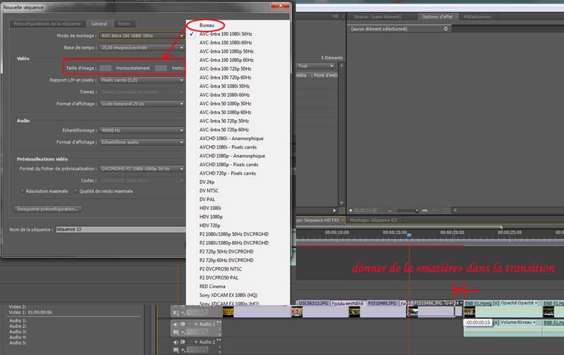

    tes vidéos doivent "rendre" de la matière qui se retrouvera ensuite dans la transition. Si ta vidéo est en fin de prise, elle ne possède pas d'image pour faire la transition, il est donc nécessaire d'enlever quelques secondes de vidéos afin que ces secondes servent à la transition.

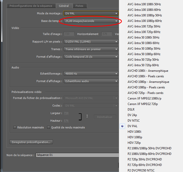

    Etes vous sûr d'avoir défini les paramètres de la séquence de façon identique à votre vidéo ?
    S'il n'y a pas de paramètres prédéfinis correspondants exactement aux caractéristiques de votre vidéo, il faut utiliser pour la séquence :
    Onglet général
    Mode de montage : Bureau
    et redéfinir tous les paramètres pour correspondre à la vidéo.

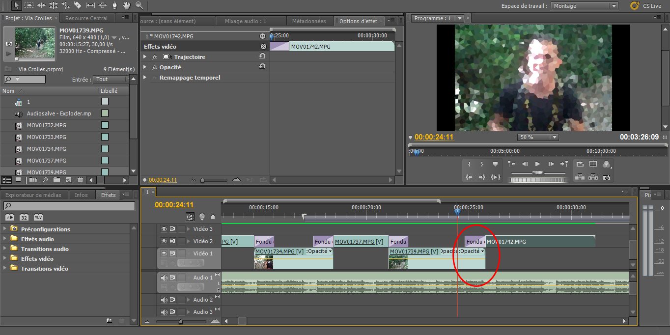

    Je viens de faire un essai depuis le projet en cours en ne modifiant que l'aspect 30 images/secondes, ça avait l'air assez correct, tous mes fondus entre plusieurs de mes séquence étaient nickel sauf....quand j'ai voulu vérifier en essayant par exemple de rejouer avec la longueur d'une séquence et recaler correctement la longueur des fondus par dessus pour que ça colle correct sans images noires et là....pan, images noir sur la fin de la vidéo...
    Etrange d'ailleurs parce que pour faire cette capture d'écran j'ai réouvert le projet, effectué la manip que je viens de décrire et plus d'image noir, le fondu est nickel.

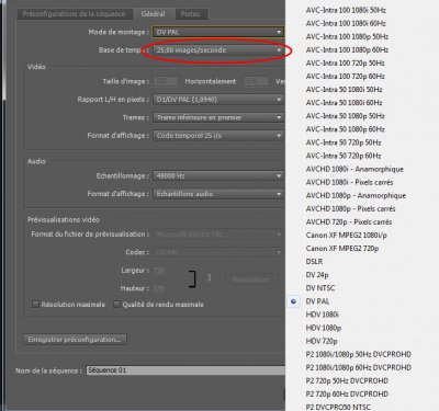

    Sinon j'suis allé voir pour configurer selon mon format de base.
    Que choisir pour avoir 30images secondes comme caractéristiques

    Je n'ai pas regardé la vidéo (trop long à télécharger), mais au vu de l'image du post précédent vous avez tout faux.
    Dans les anciennes versions de Premiere on faisant effectivement du montage A-B donc sur 2 pistes.
    Depuis les versions Pro, on fait le montage sur une seule piste, en alignant tous les clips.
    Ensuite on "pose" la transition à cheval entre deux clips, et on régle éventuellement la position et la longueur avec le moniteur de raccords et la fenêtre option d'effets.
    Tel que vous l'avez fait, c'est tout à fait normal que vous voyez des images noires.
    Pour la définition de votre séquence, il suffit dans chaque paramètres de choisir la valeur correspondante à votre vidéo d'origine, mais il faut tout en haut choisir "Bureau" et non pas DV.
