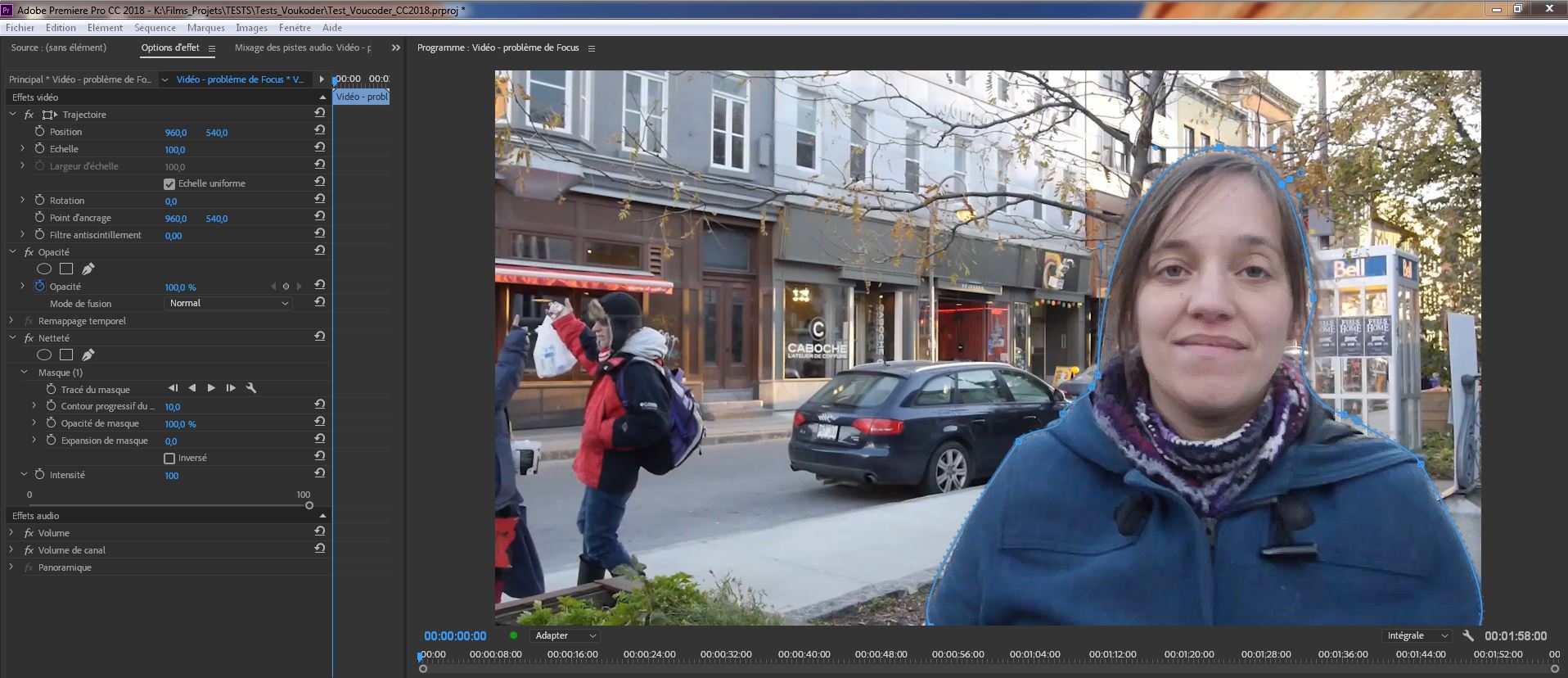

    J'essaye de jouer avec le filtre netteté mais il n'y a pas vraiment de réglage, c'est assez basique et ça pixelise trop le sujet. Existe t'il un autre effet dans Adobe After Effect peut être ?

  12. ogt
    Je viens de faire le test avec un masque et l'effet Netteté à 100,
    0n gagne un poil en netteté, en particulier sur les cheveux et les vétements, sans pixelisation.
    After Effects possède les mêmes effets.
  13. king76
    20
    Merci Olivier, c'est ce que j'avais fait, peut être que je poussais trop sur l'effet.

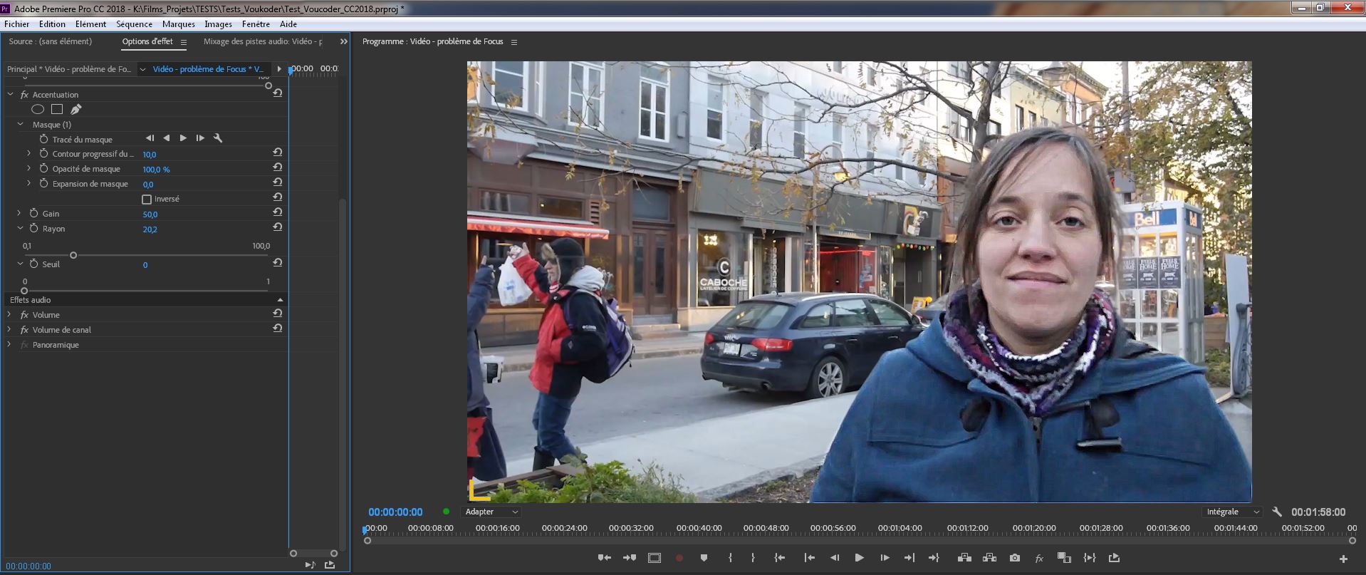

  14. ogt
    On peut rajouter l'effet "accentuation", avec un rayon voisin de 20 en copiant le masque.
    Le problème va être de faire un tracking correct, parce que sur une scène de 2 minutes c'est long et difficile !
  15. king76
    20
    Ouais j'avais tenté avec Accentuation, mais je met tout à fond.
    Je voulais juste être assuré que j'étais sur la bonne voie et qu'avec votre expérience vous me confirmer que c'est la seule solution valable.
