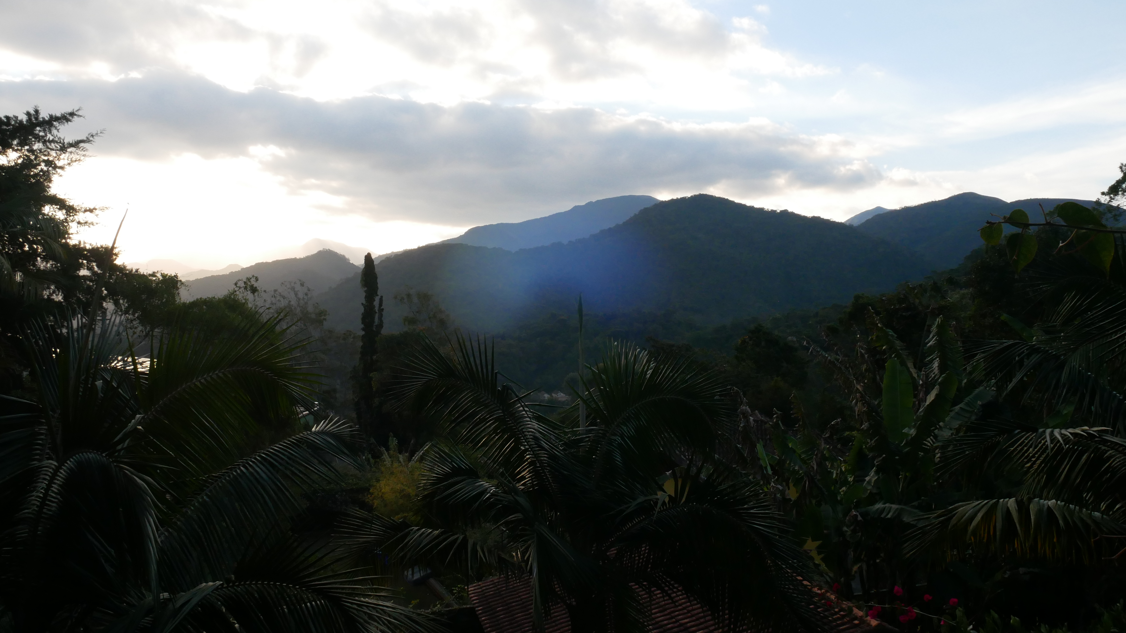

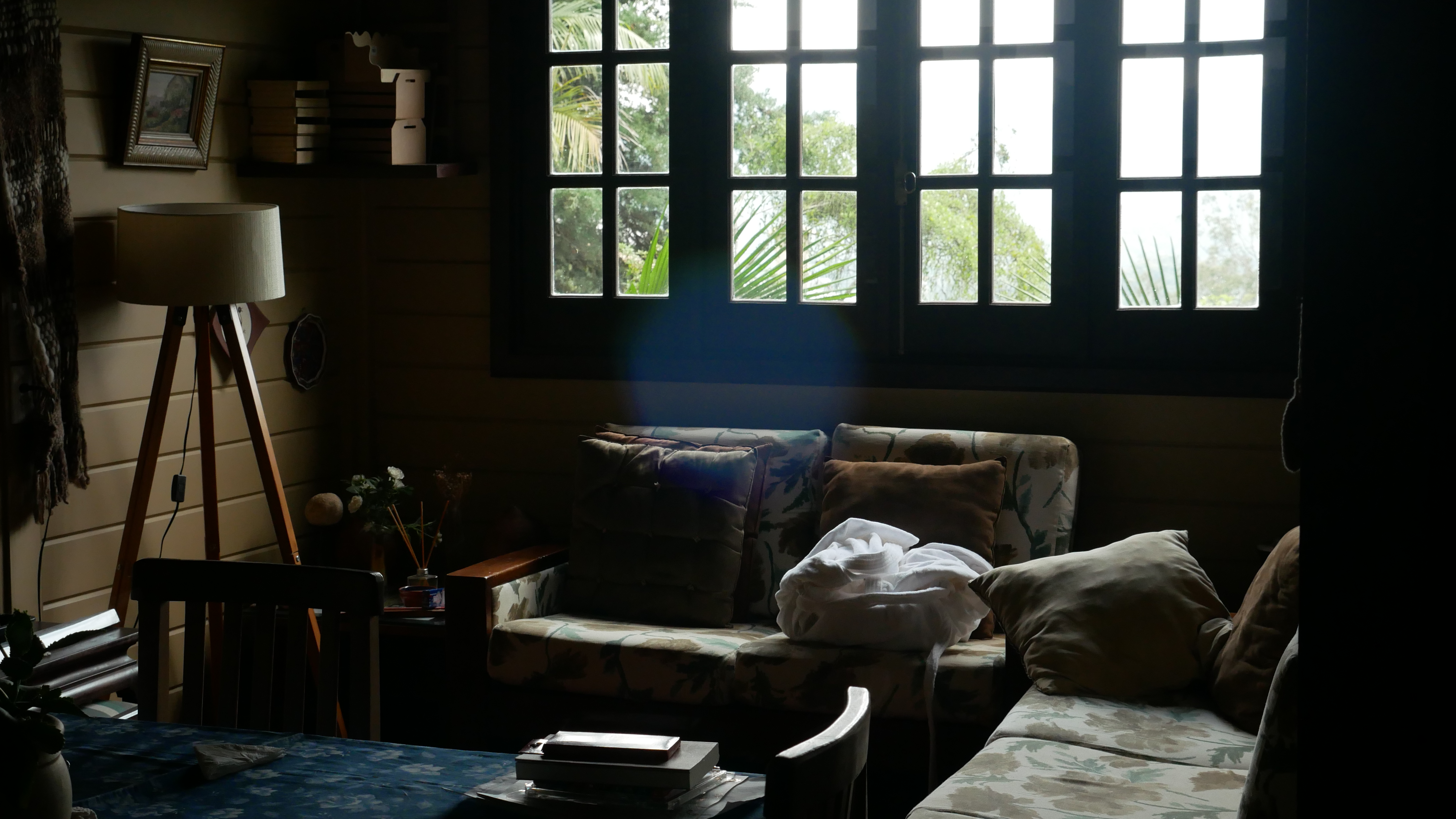

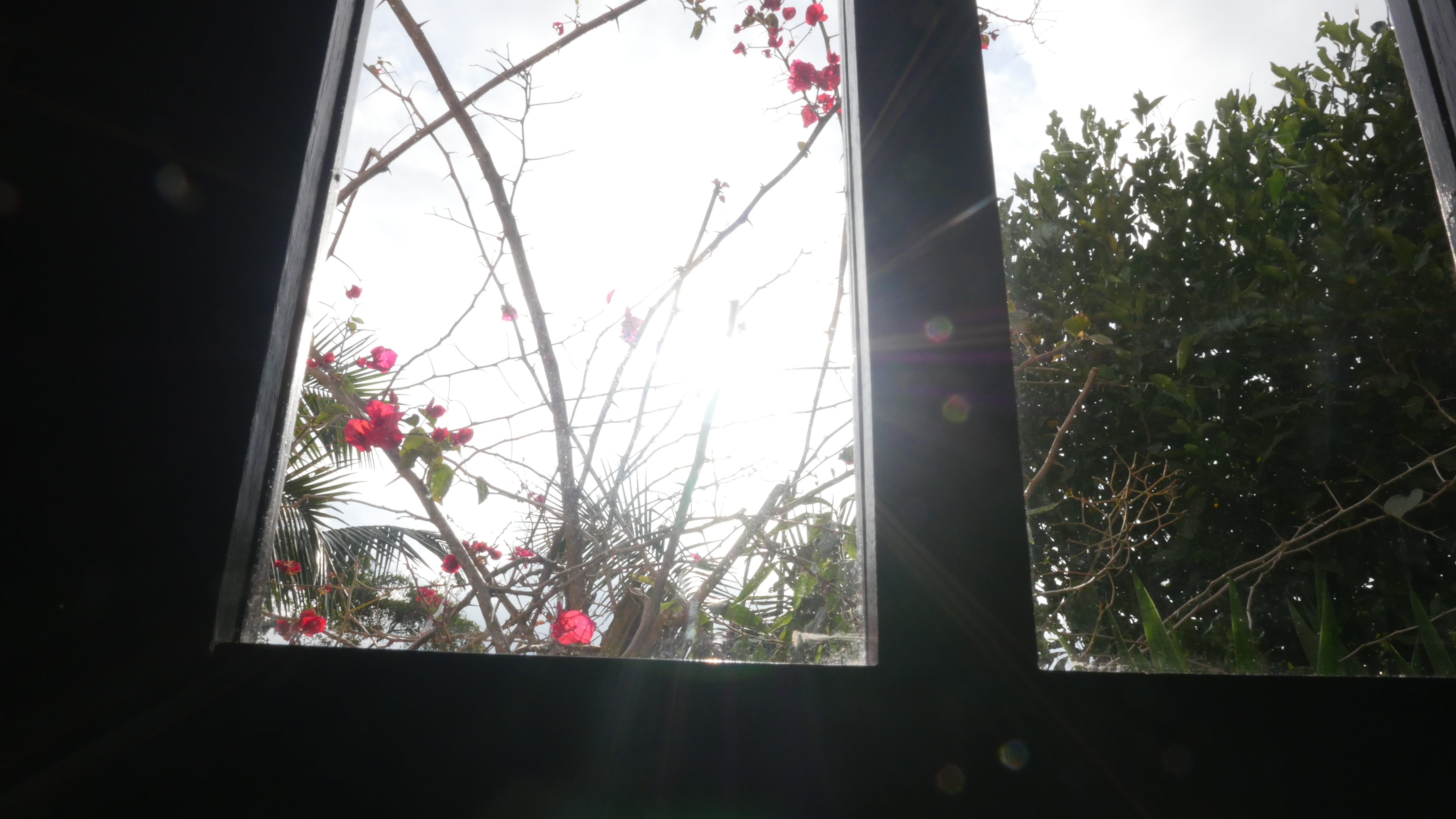

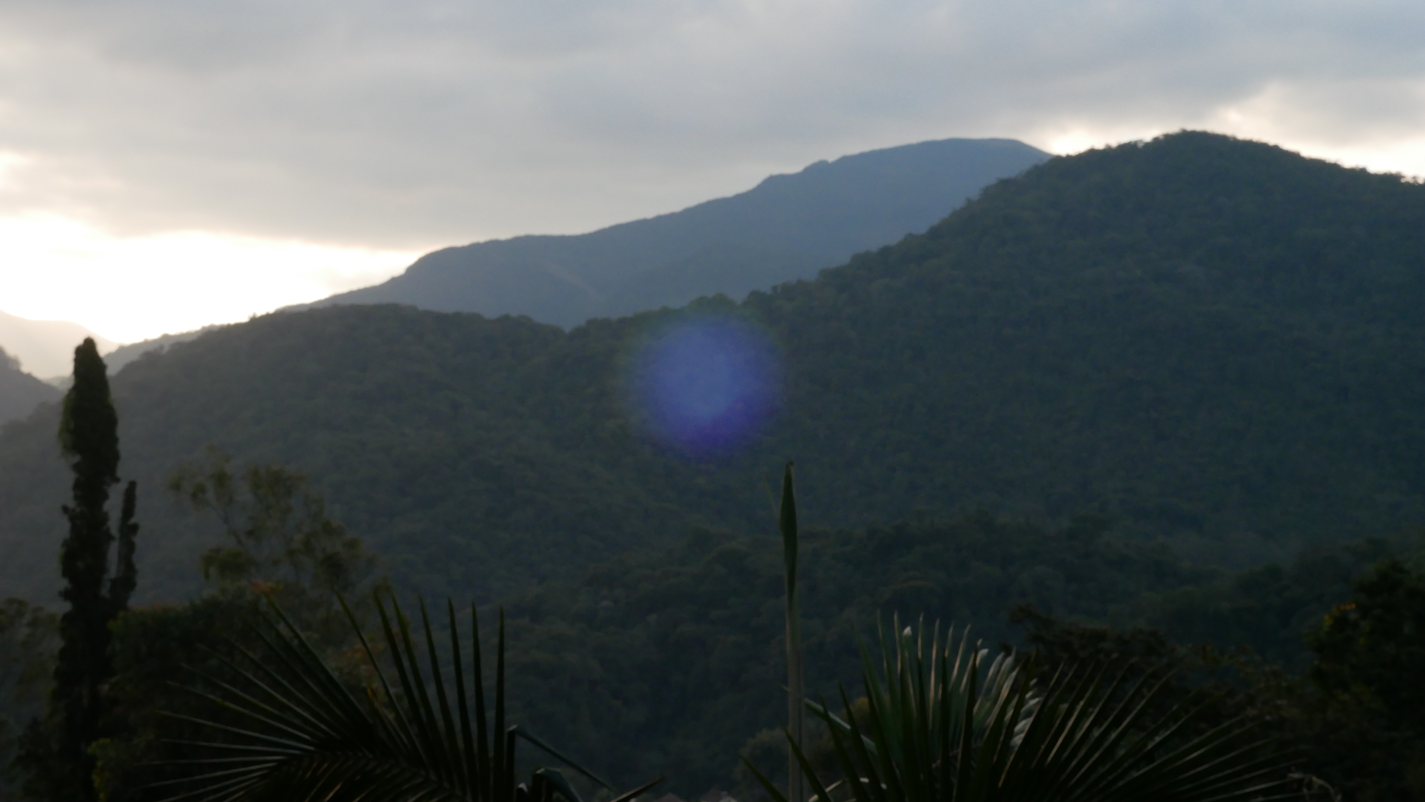

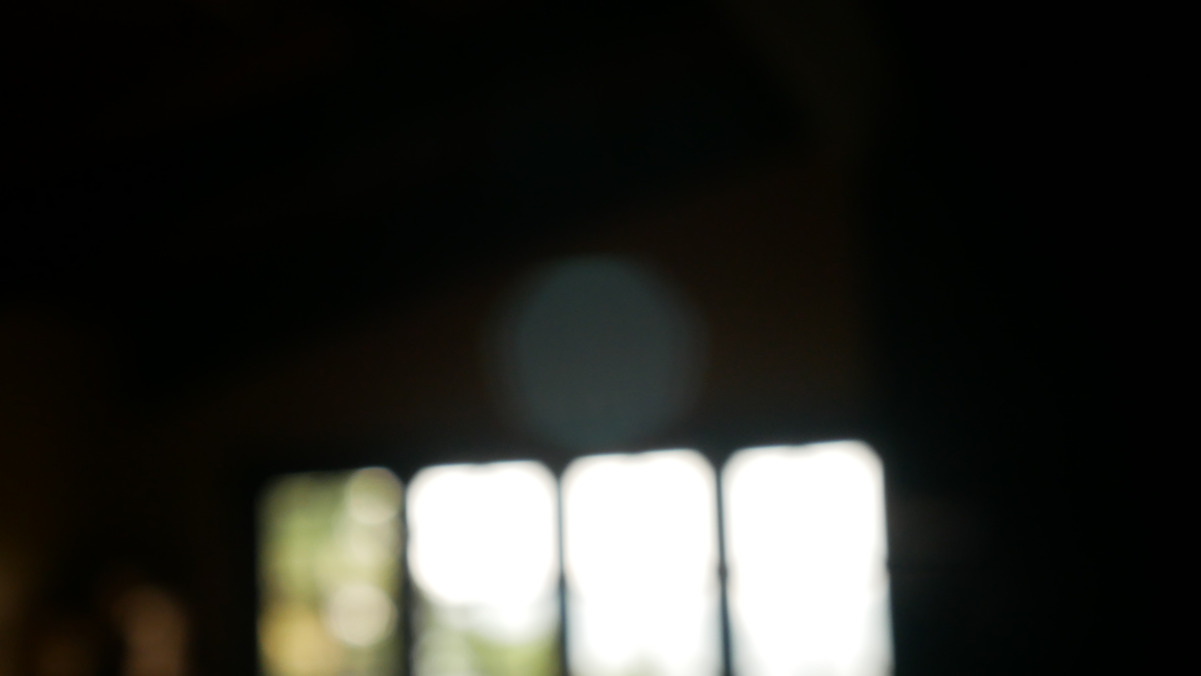

    Bonjour à tous,
    J'ai l'impression qu'avec le temps, le flare de mon objectif lumix 12-35 2.8 s'aggrave... J'ai l'ai fait nettoyer chez un réparateur particulier, mais il m'a dit que c'était normal. L'objectif a toujours eu du flare, mais j'ai l'impression que ça devient excessif. J'aurais souhaité quelques retours : est-ce que vous trouvez ça normal ? Est-ce que je devrais l'emmener vers un autre réparateur ? Merci d'avance :)
    Bien à vous
    (PS : voir fichiers attachés)

    Difficile à dire, mais quand il y a une source de lumière dans le cadre, c'est normal d'avoir du flaire.

    Plus sérieusement : le 12-35 f2,8 Pana est bien connu, très répandu et plutôt considéré comme bon.. Je n'ai jamais lu à son sujet qu'il soit si sensible que celà au flare. Et là.... c'est énorme et un peu bizarre je trouve.
    A 10mm mon 10-25 ne fait pas ça, loin s'en faut. Même mon ancien 12mm Samyang, bien sujet à ce "défaut", n'en était pas là non plus.....
    Le "réparateur particulier"(????)... n'aurait-il pas pratiqué un nettoyage un peu.... spécial ?

    Hum ..!?! Il semble y avoir un truc particulier ... ce rond toujours placé au centre est vraiment très "louche" si j'osais :-)
    Cela demande l'avis d'un expert justement on en a un depuis peu ici qui partage ces locaux avec Le repaire .. @Hugues Faure,
