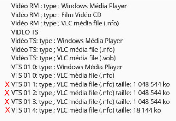

    Lorsque je consulte le contenu de mon DVD sur l'explorateur Windows, J'y trouve :
    VIDEO RM
    Vidéo RM : type : Windows Média Player
    Vidéo RM ; type : Film Vidéo CD
    Vidéo RM : type ; VLC média file (.nfo)
    VIDEO TS
    Vidéo TS: type : Windows Média Player
    Vidéo TS: type ; VLC média file (.nfo)
    Vidéo TS: type ; VLC média file (.vob)
    VTS 01 0: type : Windows Média Player
    VTS 01 0: type ; VLC média file (.nfo)
    VTS 01 1: type ; VLC média file (.nfo) taille: 1 048 544 ko
    VTS 01 2: type ; VLC média file (.nfo) taille: 1 048 544 ko
    VTS 01 3: type ; VLC média file (.nfo) taille: 1 048 544 ko
    VTS 01 4: type ; VLC média file (.nfo) taille: 18 144 ko
    Quelqu'un pourrait-il m'expliquer le mystère du changement de durée affichée au plan de montage ainsi que ce problème de rendu très lent.

    Effectivement, les manipulations que tu fais sont longues et complexes car il y des solutions beaucoup plus simple comme ggfx a signalé à 29 euros et avec une qualité correct et la solution de jakovideo mais que tu ne peux pas effectuer car évidemment, on ne peut pas renommer des dossiers/fichiers sur un DVD alors, il faut copier sur ton disque dur de l’ordinateur que les fichiers que j’ai cochés dans l’image jointe au-dessous. Vérifies aussi dans les paramètres des dossiers, si la cage « Masquer les extensions des fichiers dont le type est connu » est bien décoché ! Pour faire cela, si tu as Windows 10, tu vas dans le panneau de configuration, double clic sur l’icône « Options de l’Explorateur de fichiers », dans la fenêtre qui s’ouvre, cliquer sur « Affichage » et dans « Paramètres avancés », décoches « Masquer les extensions des fichiers dont le type est connu ».
    Normalement, tu obtiens : VTS_01_1.VOB, VTS_01_2.VOB , VTS_01_3.VOB et VTS_01_4.VOB
    Ces quatres dossiers, tu les renommes en VTS_01_1.Mpg ainsi les trois autres !!!
    Maintenant tu n’as qu’à les importer dans studio.
