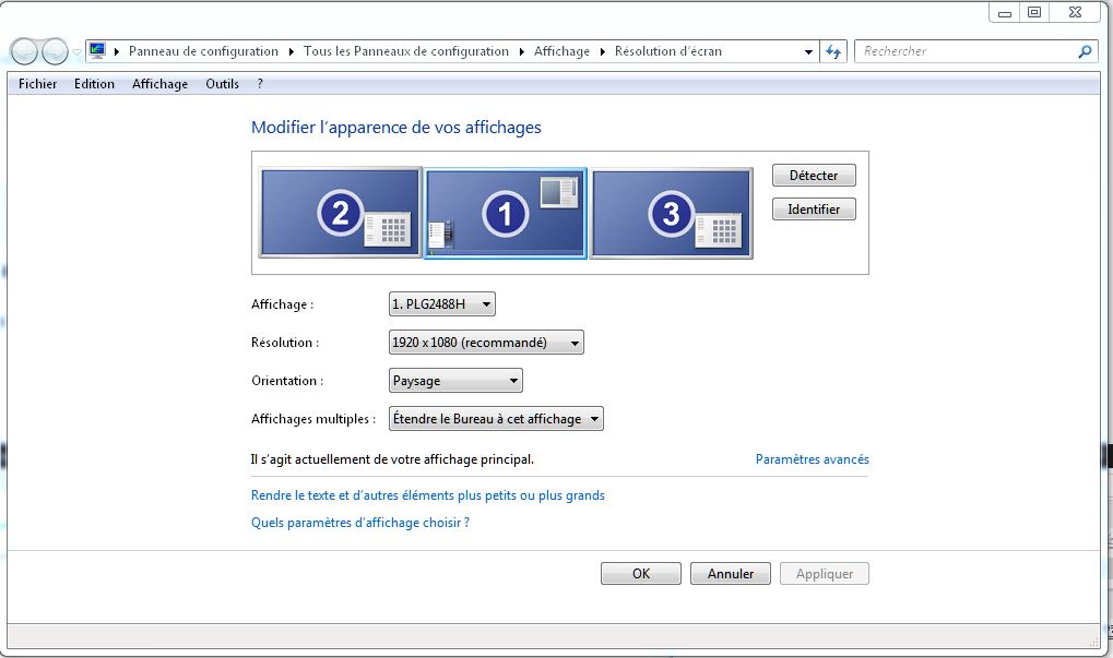

    Faites une capture d'écrans de vos 2 écrans et postez les.
    Si vous êtes sous W10, c'est normal que le second écran (en l'absence d'image de Premiere) affiche la barre des tâches.
    Par contre dès que Premiere est actif, il doit afficher en plein écran l'image du moniteur programme (ou source).
