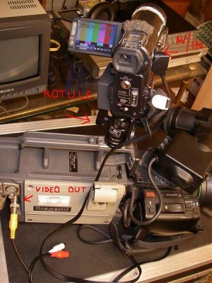

  8. homero
    821
    29 006
    +1 186 / 6 530 / -20
    Le meilleur moyen est de monter la DV sur la glissière porte-accessoires de la 325, il y a chez Manfrotto des mini-rotules et embases carrées avec vis 3/8 ème qui permettent cette adaptation. Pour le camescope DV , j'ai fait la manip avec des vieilles Sony TRV80, PC120/330/350 pas trop grosses etc... aucun problème. La première ou même moins bien encore, on peut la trouver à 200 euros, parfois moins. L'idéal serait les modèles genre PC9 encore plus petits.

    Meccano
    Il vous faut aussi le câble A/V, donc vous allez enfoncer l'adaptateur cinch femelle - BNC mâle sur la fiche video jaune et le brancher sur le Video OUT de la DXC-325, de l'autre côté sur la prise jack 3,5 mm de l'A/V IN. Voir photo jointe.
    Pour le son, vous devrez entrer par les prises rouge ou blanche (ou les deux) mais comme la caméra n'enregistre dans cette configuration qu'en niveau ligne, le mieux serait de vous procurer une petite console avec deux entrées XLR et alimentation fantôme pour le ou les micros et ressortir par les Cinch de la console sur lesquelles vous brancherez à leur tour les fiches audio du câble A/V. On trouve ce genre de console chez Behringer ou d'autres pour une soixantaine d'euros. Je ne vois que cette config qui permette d'exploiter le système avec satisfaction.....
    L'embase carrée sur laquelle est montée la rotule n'est pas un accessoire Manfrotto mais Rycote (assez cher d'ailleurs !), Hama en fait un aussi mais si la poignée de votre DXC-325 comporte un pas de vis femelle, celui est sûrement en 1/4 de pouce pas Kodak, dons vous pouvez y visser un spigot Manfrotto sur lequel à son tour sera vissée la rotule .... C'est beaucoup moins cher ! Il y a évidemment beaucoup d'autres montages possibles et plus ergonomiques avec des mini-bras magiques articulés ou éventuellement un bras de déport que vous pouvez fabriquer.
    Sinon vous auriez aussi la possibilité de remplacer le camescope DV par un Archos qui a un A/V IN et un contrôle pour le cadre et de le gaffer ou monter sur velcro contre la caméra mais je n'ai pas ce modèle pour faire le test.

  14. nwkoi
    12
    J'aime bien l'idée du camescope monté sur la caméra comme sur votre photo. J'ai vu le spigot 1/4-3/8 et la petite rotule manfrotto. Pas chère comme configuration. J'ai un faible pour les bras articulés qui permettrait de ne pas avoir le viseur de la DV sur le nez mais c'est un peu plus cher... A voir quand j'aurais réglé le autres problèmes...
