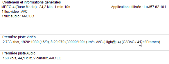

    Il me semble qu'il manque une info d'importance : quelles sont les caractéristiques exactes des vidéos projetées (voir mediainfo) et quelles sont celles qui posent problèmes et dans quelles configurations.
    Par contre, la réponse de saint kro indiquant l'utilisation d'un câble HDMI en fibre optique devrait résoudre tous les problèmes de bande passante cars ils peuvent passer du... 8K. Et sur de grandes longueurs. De plus, la fibre optique transportant l'image est insensible a d'éventuels champs magnétiques perturbateurs.
  12. Samho
    Voila une capture de ce que me dit Mediainfo (que je ne connaissais pas ;-)) pour le fichier qui présentait des coupures dans la salle B.

    le contenu du fichier importe peu si il est joue correctement sur le PC (ce qui exclu les problemes de lecture, comme un debit trop grand pour le disque ou une compression trop gourmande pour le CPU)
    il est probable que tu as affaire a un probleme de bande passante ou de qualite de signal et la, ca peut-etre totalement aleatoire. Ca peut marcher pendant un test et pas trois minutes plus tard.
    ca peut aussi varier avec le signal (d'un pc a l'autre) ou l'environnement (parasites), voir meme la temperature ambiante.
    tu l'as prouve en utilisant un cable HDMI qui dans tous les cas a resolu le probleme.
