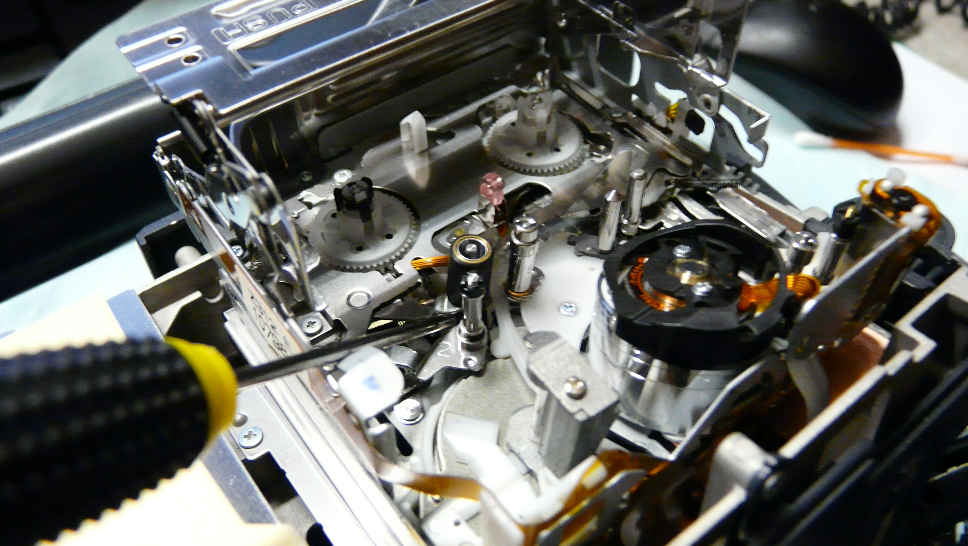

    Bonsoir , cette panne peut avoir 2 causes principales :
    - d'origine mécanique : dans tous les camescopes à bandes, l'insertion d'une K7 provoque un court défilement de la bande. But : déterminer à quel endroit se trouve la bande dans la K7 ( début, milieu , fin ) . Si une pièce très importante ( galet-presseur notament) n'est plus en place, la cam ne peut plus fonctionner. Seul moyen de le savoir : déposer la trappe K7 pour regarder ce qui se passe
    - d'origine opto-électronique : une diode led , dans le milieu de la mécanique émet un signal invisible ( infra-rouge je crois ) . Cette diode se retrouve DANS la cassette quand cette dernière est en position de lecture. De chaque côté de la mécanique se trouve 2 photo-transistors. Ces composants doivent recevoir un signal de la led pour que la cam puisse fonctionner. Dans les 2 cas , cette panne ne se résoud pas en 5 minutes, et c'est bien ça le pb.
    Regardes si le galet presseur est bien en place dans la cam ( une pièce en caoutchouc du diamètre d'une cigarette et d'env 15 mm de hauteur )

    Le problème de ma Canon XHA1 vient bien du galet-presseur. Il n'y est plus.
    Du coup, ou trouver la bonne référence de galet-presseur pour cette caméra ? Et ne m'y connaissant pas en mécanique, quelqu'un aurait-il les coordonnées d'un réparateur dans le sud de la france svp ?

    " vient bien du galet-presseur. Il n'y est plus. " . Mais cher ami , as tu vérifié si ce galet presseur ne se trouverait pas encore dans la camera ( car on met rarement une camera tête en bas, compartiment K7 ouvert ). Sinon , en contactant Canon France , ils devraient pouvoir te donner les coordonnées d'un réparateur agrée Sud de La france. De toute façon, même si tu retrouve le galet presseur, il faut une pièce en plus pour le maintenir sur l'axe : un petit jonc en plastique style tube de stylo-bille. C'est d'ailleurs cette pièce qui est à l'origine du problème: le jonc s'est fissuré , n'assurant plus sa fonction de maintien du galet
