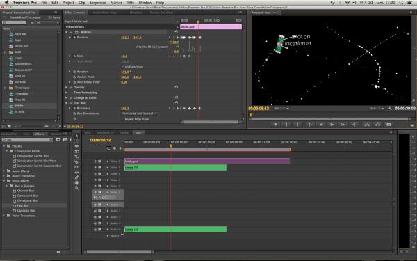

    je fais une video avec un fond noir et 3 elements qui se deplacent sur ce fond.
    Je place une keyframe à un moment precis avec une valeur precise de blur et de scale. Je cherche à laisser cet objet figé (un texte) pour le lire puis qu il rebouge à nouveau.
    J'ai donc un mouvement, une keyframe puis 3 sec apres une autre keyframe avec les memes valeurs de scale, position, et blur...
    Quand je regarde ce que ca donne...
    MAUVAISE surprise...
    Mon texte est au bon endroit sur la kf d entrée et au bon endroit sur la kf de sortie... mais entre les 2, il se déplace...
    Je ne comprends pas pourquoi.
    J'ai un autre texte sur une autre piste, mais sans mouvement, meme en le supprimant pour voir, ca continue...
    VOus savez pourquoi??
    merci à tous

  3. manuche73
    23
    oui oui,
    bien sur
    Je me suis mal expliqué.
    c'est entre la 2 et la 3 kf que ca bouge sans autre keyframe entre!!!!
    c'est fou..
    Il peut y avoir une interaction avec d autres pistes?
    Un bug?
    Un truc qui m echappe?

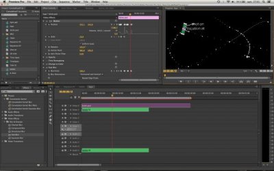

  4. manuche73
    23
    alors...
    en zoomant et en changeant ma trajectoire, je pense comprendre.
    Le texte n est pas strictement immobile, comme ralenti dans son mouvement, et le fait de decaler de quelques pixels semble poser souci en fait...
    Premiere calcule une trajectoire incurvée pour anticiper le mouvement suivant c'est donc ca qui modifie ma trajectoire.
    Je peux l annuler?
    ou je fais simplement pleins de kf avant de relancer mon objet dans sa course folle?

  6. manuche73
    23
    Comme d habitude, c est parfaitement ca!!!
    Merci beaucoup
