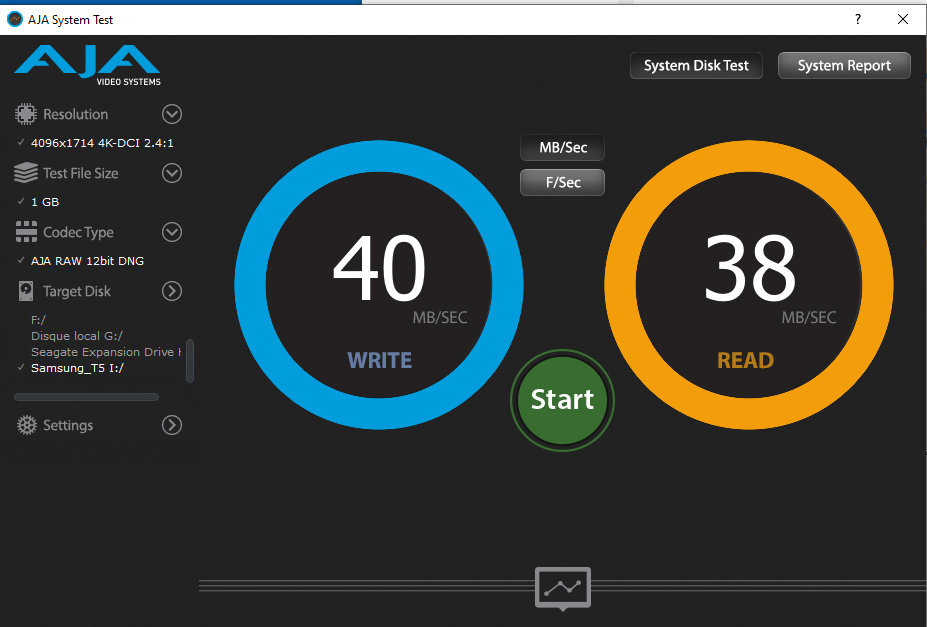

    Voilà, je viens de recevoir mon SSD SAMSUNG T5 en 1To que je vais associer à la BMPCC4K.
    J'ai fait un test de vitesse avec AJA, je trouve que pour un SSD c'est pas rapide.
    Votre avis ? et QUID de l'enregistrement du RAW 12bits avec la BlackMagic.

    c'est effecitvmeent pas terrible , mais il faut voir ce que tu tests.
    quand on test quelque chose pour ses performances, on s'assure qu'aucun element de la chaine ne sera un goulot d'etranglement.
    sur quoi tu as fait le test ? la camera ? quel est le formatage du disque ? le port sur lequel il est branche, c'est bien un USB3 ?

    En effet, on dirait de très bons débits pour ... de l'USB2.
    Mes SSD Sata branchés via une interface USB 3.1 (10Gbps) ont un débit continu entre 300 et 400Mo/s en lecture (lorsque je transfère les rushs). Pour les NVMe, c'est autour de 1Go/s (soit quand même 3x moins qu'un NVMe interne).

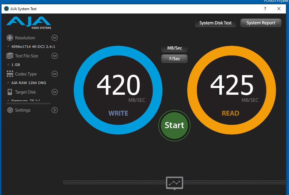

    OK giroudf je le refais en branchant sur port USB3, ça change tout. Les éléments de tests sont ceux que j'ai paramétrés sur AJA, tu les vois dans la capture d'écran.

    Oui, LiquidPro, mes SSD dans ma tour sont raccordés en SATA et moulinent à 400/500 Mb/s.

    Je suis rassuré sur mon SSD pour la BMPCC4K

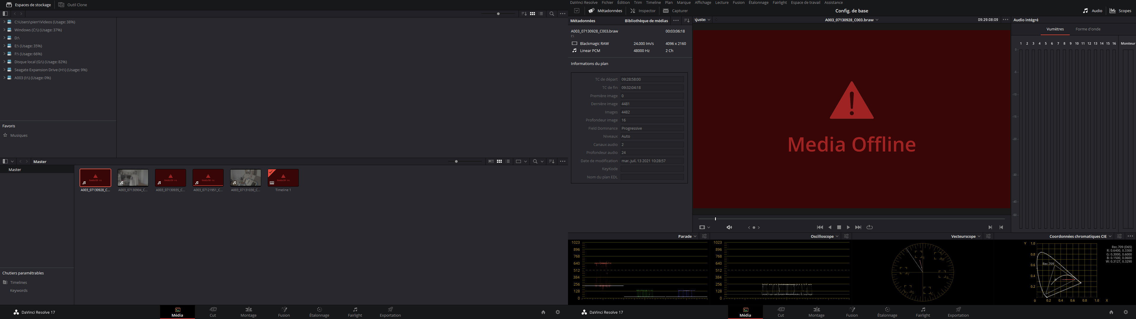

    Problème : J'ai bien reçu ma BMPCC4K, très content de cette machine. J'ai raccordé le SSD Samsung T5. Je l'ai formaté, j'ai fait quelques séquence eb RAW "qualité constante" en Q0.
    jusque là tout va bien. Juste que le profil est TRÈS FLAT (genre V-Log)
    J'exporte mes rushes sur un SSD de la machine.
    Je place mes rushes via MEDIA dans DavinciResolve.
    Là problème, la lecture démarre et très rapidement les MEDIA son OfLine !!!
    Ils sont bien au format .braw
    Je vais passer une capture d'écran
    #12 Thathanka, 13 Juillet 2021

    Voilà les écrans (double écran)

    Quelle version de Davinci ?

    Bonjour Davinci Resolve STUDIO 17
    Les ficihiers ont l'air bon .braw
