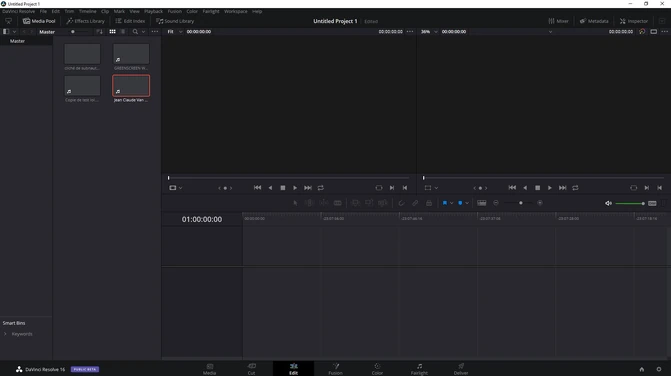

    ..Que j'ai encore plus de mal à comprendre. Puis, plus rien. Mais quand je crée un projet et que je souhaite importer un ou plusieurs quelconques fichiers; Ceux-ci ne s'affichent pas et restent gris (que ce soient images, vidéos, fichiers sonores).
    Et les vidéos adoptent un temps de 0:00 sec, comme si Davinci n'arrivait pas à les lire. Et quand je clique dessus il ne se passe rien.

  5. KOALA NET21
    J'ai seulement un problème, quelqu'un connaîtrait un bon logiciel pour convertir des fichiers sonores ? Parce que je n'arrive pas à en importer et je me demande si ce n'est pas ça..

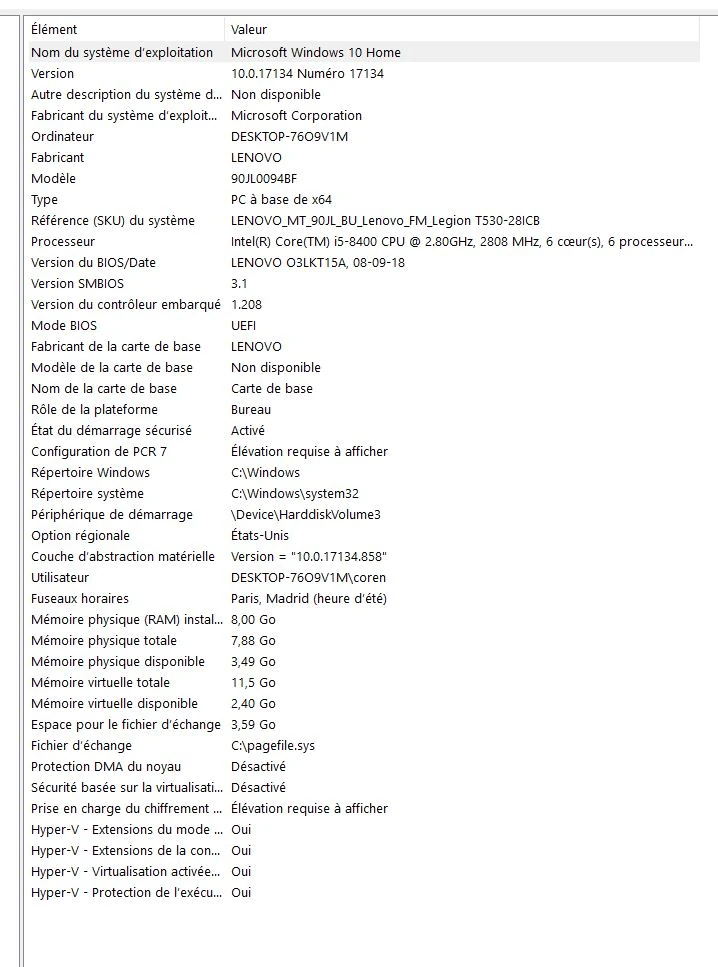

  10. KOALA NET21
    C'est parce que je ne connaissais pas ma configuration ni comment la connaitre. :) Mais bon j'ai un peu cherché et la voilà :[​IMG]

    Je ne sais pas, mais ta carte graphique ne correspond pas au minimum recommandé pour Resolve.

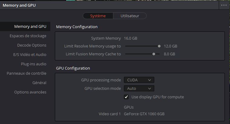

    Dans les préférences, est ce que votre carte graphique est bien activée ?

    Cher Koala, ça fait toujours au moins un peu de mal à entendre, mais le profil de ta machine ne correspond pas au minimum requis pour que Resolve fonctionne correctement...
    Deux raisons distinctes : d'abord, ta carte graphique est très largement sous-calibrée. La bonne nouvelle de ce coté là, c'est que tu pourrais en changer, tout simplement. Il faut te débrouiller pour qu'il y ait 8 Go de mémoire (VRAM).
    Resolve est probablement l'un des logiciels actuels les plus gourmands en ressources GPU, c'est à dire qu'il est développé de sorte à faire dériver le plus de tâches possibles à la carte graphiques (principe "GPGPU"), contrairement à d'autres logiciels plus classiques ou plus anciens.
    Rapidement, CUDA est une techno. qui est exploitée par les cartes graphiques nVidia (comme tu as), mais seules les plus "costaudes" - avec beaucoup de coeur CUDA donc faites pour ça - y ont accès... et pas la tienne. OpenCL, c'est l'autre techno, exploitable par toutes les cartes.
    L'autre aspect sous-dimensionné, c'est la RAM, mémoire processeur. Il faudrait un minimum de 16 Go, pas 8. Toutefois, il y aurait des chances pour que la majorité fonctionne quand même si la carte graphique convenait.
    Tu sais tout. Le caractère aléatoire de "ça marche, ça marche pas/plus" n'est pas intéressant, ce sont les travaux exécutés qui le décident, de toute façon la config. n'est pas ok et tu ne peux pas compter dessus actuellement...
