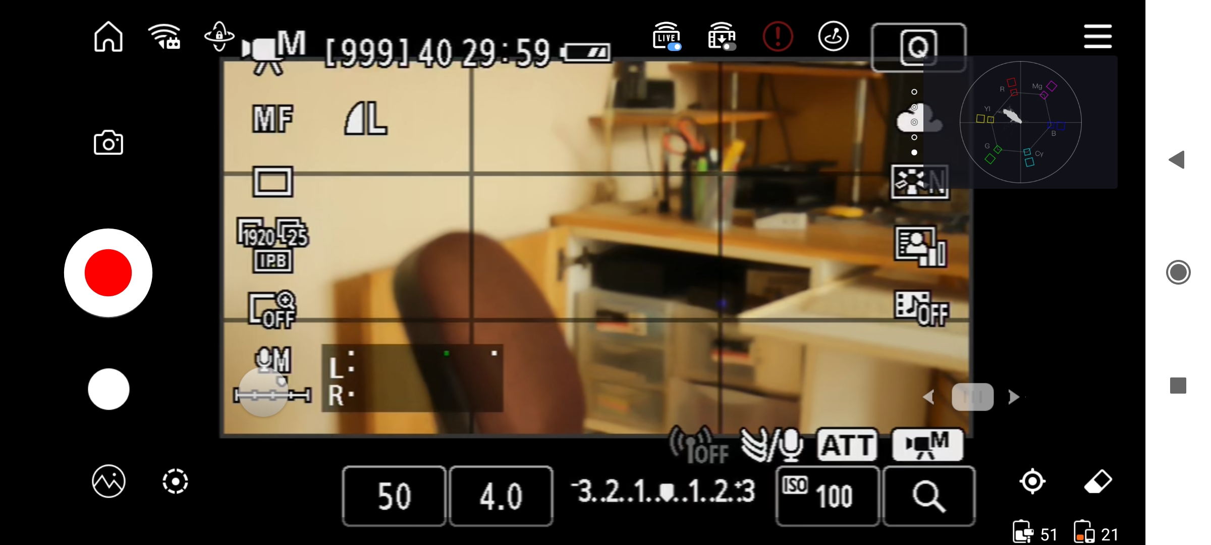

  14. top85
    voila ce que j'ai sur redmi et iPad le point d'exclamation rouge indique une erreur de paramètrage je peut faire bouger le weebill s mais les fonctions enregistrement vitesse iso etc sont inactives weebill s_2023-04-05-16-59-40-871_com.zhiyun.zyplay.jpg
  15. giroudf
    +891 / 4 046 / -39
    c'est bien ce que je dis depuis le debut, rien ne prouve que ton appareil soit compatible.
    apparement tout marche sauf la camera (ce qui est assez normal si elle est pas compatible.
    ce n'est donc pas un probleme de connection, juste les commandes camera qui ne passent pas.
