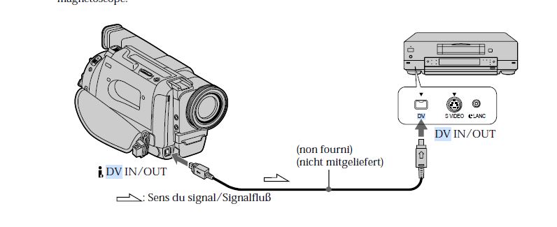

    Normalement, c'est bon.
    Ensuite faut tenir compte des tolérances de fabrication des cables exotiques

    C'est le bon mais attention le port firewire est très fragile et souvent à l'origine des problèmes de connexion voire pire, de claquage.

    Normalement, le petit connecteur (4 broches) va sur le camescope, le gros connecteur (6 broches) va sur la carte DV de l'ordinateur.
    Il est conseillé de faire le branchement camescope éteint, pour éviter des courts circuits éventuels.
  5. Ar-Ko
    Merci
    J'ai réessayer en appuyant plus fort, je n'osais pas justement à cause de la fragilité.
    Je vais maintenant essayer de procéder à l'acquisition

    Bjr , j'ai utilisé ce type de liaison pendant .......13 ans t et j'ai toujours fais très attention à cette connectique qui est loin d'être pro . Les problèmes proviennent surtout de la prise femelle implantée sur un petit circuit imprimé dans le camescope ou, pire, sur la carte mère de la camera . Et là, bonjour le prix de la carte !!!!
