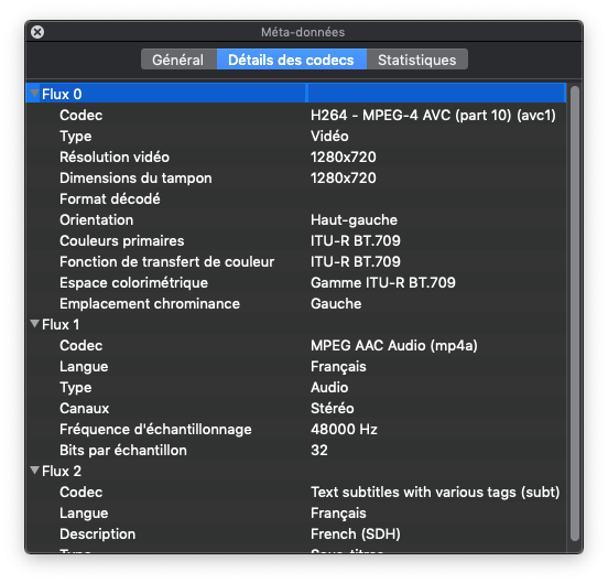

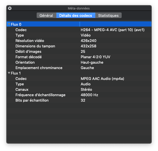

    Voici les fichiers:
    Le premier (vidéo test récupérée sur Youtube) fonctionne et pas le second. Sauf s'il est lu depuis ma box (Freebox). Là, le deux fichiers sont bien lus.
    Oui, le second fichier (celui qui n'est pas lu depuis Emby) est un .mkv. Celui qui fonctionne est un .mp4
    D'autres fichiers en .avi ou .mpg ne passent pas non plus...

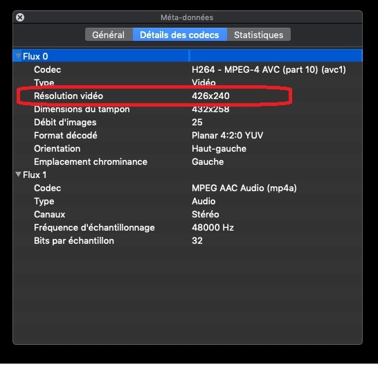

    M'enfin, tu regardes un truc comme ça sur un 55" ?

    Oui, c'est une vidéo test téléchargée depuis YouTube. Et en plus celle là, elle marche !! ooo
