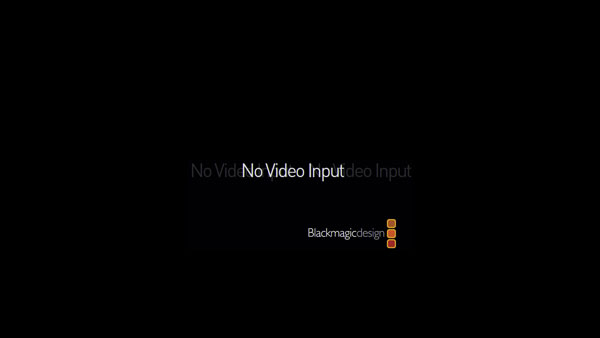

    La carte est reconnu, l'installation se passe sans problemes, mais quand j'essaye de faire une acquisition dans premiere pro 2 ou dans le logiciel fournis,il n'y a pas de video, il enregistre juste le message suivant : "no video input" ainsi que le logo de black magic.
    La source de ma vidéo est mon camescope FX7, via un cable HDMI / HDMI .(une fois le cable connecté, dans le "status check" on voit bien "sortie HDMI : 1920x1080").

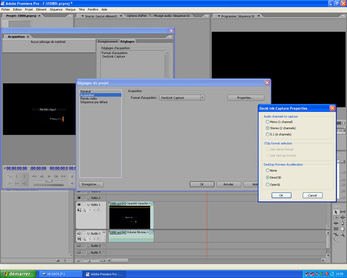

    J'ai joint ci desous deux images ilustrant le probleme :
    - Séquence-01.jpg (image de la vidéo qu'il me donne)
    - capture_screen.jpeg (capture d'ecran de premiere pro avec les configurations)
    Donc mon probleme vien t'il d'un probleme de configuration ou d'un disfonctionnement matériel? si quelqu'un a déja connu la meme chose ce serait cool de m'en aviser.

    J' utilise la capture HDV depuis aussi une FX7 via une carte INTENSITY en connexion HDMI …mais, c'est sur Mac donc avec FCPro.
    Ce qui m' étonne de la configuration de Premiere Pro [qui gère aussi cette carte sur PC], c'est le laconisme de "Decklink".
    Le préréglage de capture avec FCP sous "Blackmagic" offre 25 choix différents… biens sûr il y a ceux qui ne concernent pas la FX7E mais déjà en HD(tv) 1080i 50, il y en a cinq !
    Es-tu bien sûr d' avoir chargé tous les plug-ins qui devraient aussi offrir des choix sur Premiere au moins 1080i 50, 720p 25 ou 24 etc …?

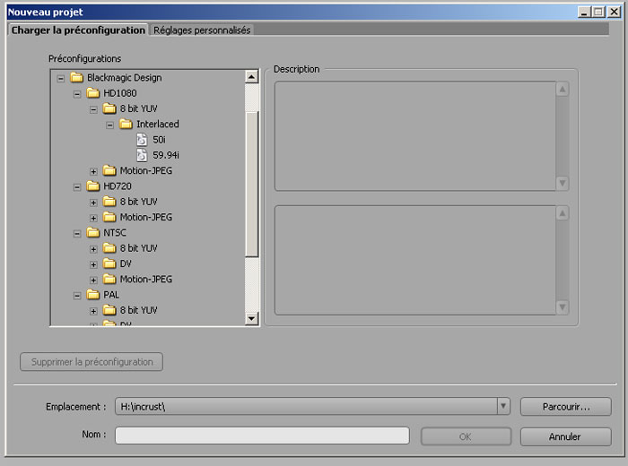

    Alors sous premiere, c'est quand tu creer le projet qu'il te demande le format, d'aprés ce que j'ai compris. (voir image, ci dessous)

    Effectivement, tu as bien la même offre que sur FCP et il est possible que la longueur du cable HDMI pose problème, cependant ???

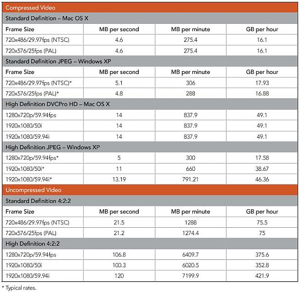

    Juste une question qui m'intrigue : qu'entends-tu par du non compressé.
    Parce que, pour moi, du non compressé en HD 1920x1080 cela pèse près de 9 gigas de la minute avec un débit proche des 1200 mbs.
    Ta config est costaud, mais ça il faut quand même pouvoir le remuer.
    Sans aller jusque là, ce serait intéressant que tu nous dises les possibilités de formats de sortie possibles avec cette carte et exploitables en montage avec Premiere.

    Comme le montre le tableau ci dessous provenant de la doc de la carte "intensity", le débit est d'environ 100Mo/s , et 6020 Mo/min et c'est concretement ce que j'obtien.
    Pour moi les possibilités de format que j'ai tester pour le moment c'est le HD 1920 x 1080 50i, 10secondes de vidéos monte a peut prés a 1Go. Mes disques en Raid 0 suivent parfaitement.

    La différence de poids entre le non compressé "complet" et celui de la carte s'explique par le 4:2:2.
