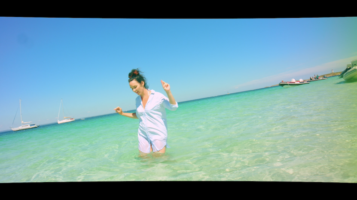

    Bonjour à tous !
    J'ai un problème qui me rend très triste :cry2: vraiment.
    Je film avec une caméra Blackmagic Ursamini 4.6 K.
    J'ai essayé avec différents objectifs j'ai toujours ce même problème illustré avec
    cette image :
    Vous voyer la bande à droite ? Mon objectif n'a rien mise à part la tache que vous
    pouvez voir en haut à droite qui n'est que de ma faute. Mais cette bande jaunâtre je ne sais pas comment elle est arrivée là ni la faire partir :cry2:
    Avez vous une idée de problème ? Je vous remercie d'avance, j'espère que le souci n'est pas grave :sad:
    Bonne journée les amis.
  2. ogt
    En général, ce genre de problème, surtout si ça le fait avec tous les objectifs, indique un problème au niveau du capteur, ce qui est plutôt embêtant.
    Pas de filtre activé ou rajouté ?
    Attendre d'autres avis, mais pour moi, c'est retour SAV.
    PS : quand on filme un personnage ou un objet sur la mer, c'est la mer qui doit être horizontale, pas le personnage qui est vertical (sinon l'eau, ça coule sur le bord :D )

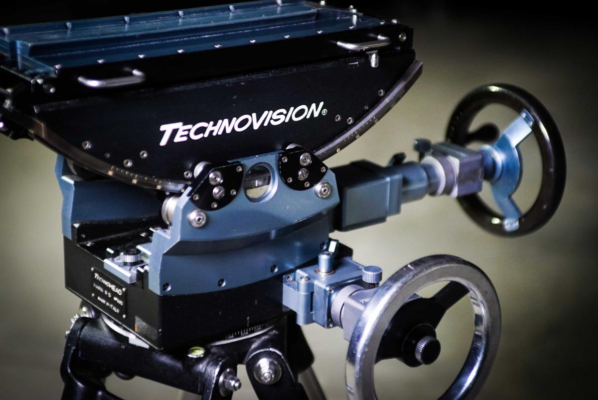

  11. saint kro
    309
    24 118
    +738 / 4 256 / -92
    Faisable avec une petite tête, beaucoup plus difficile avec une grosse tête de ce type :mdr:

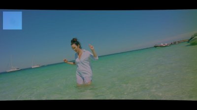

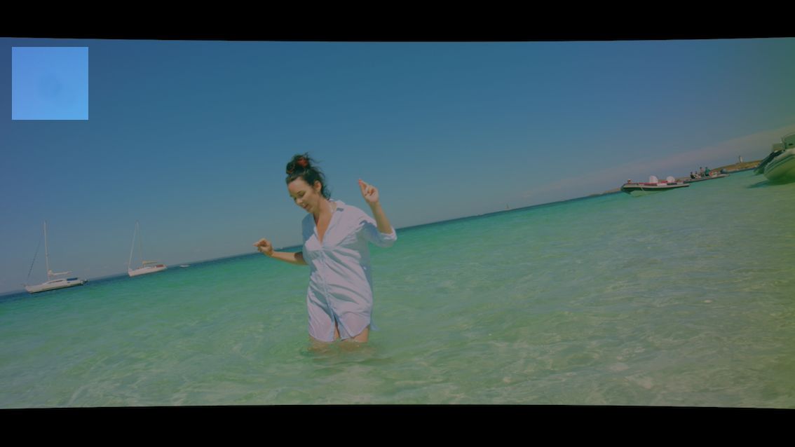

  13. Guest20191220
    On remarque qu'il y aussi une tache noire, disons plutôt une zone plus sombre (1cm sur l'écran) au niveau du ciel en haut à gauche.
    Ici la tache encadrée :
    #13 Guest20191220, 26 Août 2017
