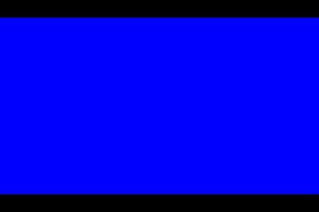

    -ouvre un programe de photo, example paint shop pro et tu crée une image comme celle que j'inclut et dans adobe tu applique cette image par dessus ta video et tu rend le bleu transparent (blue screen)
    -tu cachera donc 40 pixel en haut et 40 pixel en bas ce qui simulera l'éffet 16:9

    edit: l'example est pour du DV en NTSC, je connais pas les dimention exate pour le pal, mais comme je crois que c'est du 720x576 l'image 16:9 serais 720x480 donc que tu dessine une image de 720x576 avec une ligne noir de 48 pixel en haut et en bas.
