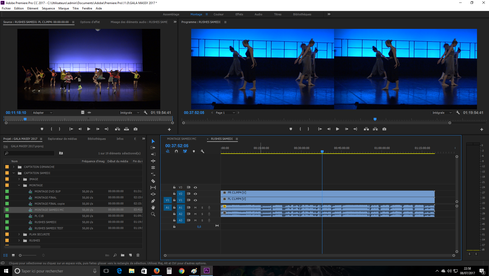

    oui je te confirme que ça ne change rien. j'ai première CC 217 (dernière maj). 24 euros/mois je compte bien régler ce problème :rolleyes:

    Vu qu'il n'y a pas marqué [MC] sur ton plan, je pense que ce n'est pas un multicam, mais une simple séquence glissée dans une autre.
    Pour faire du multicam, il faut sélectionner les éléments à synchro dans ton chutier, puis faire un clic-droit et faire "créer une séquence source à caméras multiples"

    ...oui...c'est exactement ce que j'ai fait. CF les deux captures d'écrans mis sur ce poste. (page d'avant) D'ailleurs, comme précisé précédemment, tout marchais correctement, car j'ai bien pu monter en MC...mais depuis quelques jours plus possible. :perplexe: D'ailleurs il s'agit de "créer une séquence à partir de l'élément" je n'ai pas "créer une séquence source à caméras multiples".

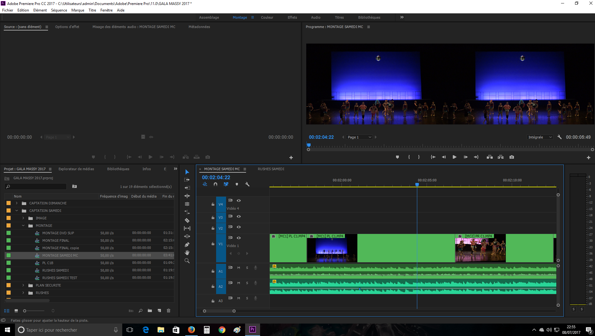

    Est-ce que tu as une "page 2" dans ta fenêtre programme ?
    Tu peux ouvrir ce projet, relier les deux vidéos, et voir si ça fonctionne mieux ?

    Merci. En ouvrant le projet à partir de ton fichier, un nouveau projet s'ouvre et ça marche bien, mais en important les vidéos sur un projet déjà existant et en faisant la démarche habituelle ça ne marche pas. :sad:

    Tu prends mes deux fichiers, tu fais "créer une séquence source à caméra multiple" ?

    Comme dit précédemment je n'ai pas cette option, j'ai uniquement "créer une séquence à partir de l'élément".

    Tu n'as pas ça quand tu sélectionnes les deux vidéos et que tu fais un clic-droit ?

    Merci , ça re-marche avec cette méthode, et avec des rushes du projet sur lequel je travaille, mais je n'arrive toujours pas à récupérer l'affichage MC des séquences avec lesquelles j'ai bien pu monter en MC il y a quelques jours...et le plus embêtant (ou inquiétant) c'est que sur 2h de montage, trois tableaux se sont désynchronisés. (Je n'ai pourtant pas toucher aux fichiers sources). Je vais continuer à essayer de comprendre pourquoi...mais ça donne pas envie de continuer en "mode MC". :hum:
