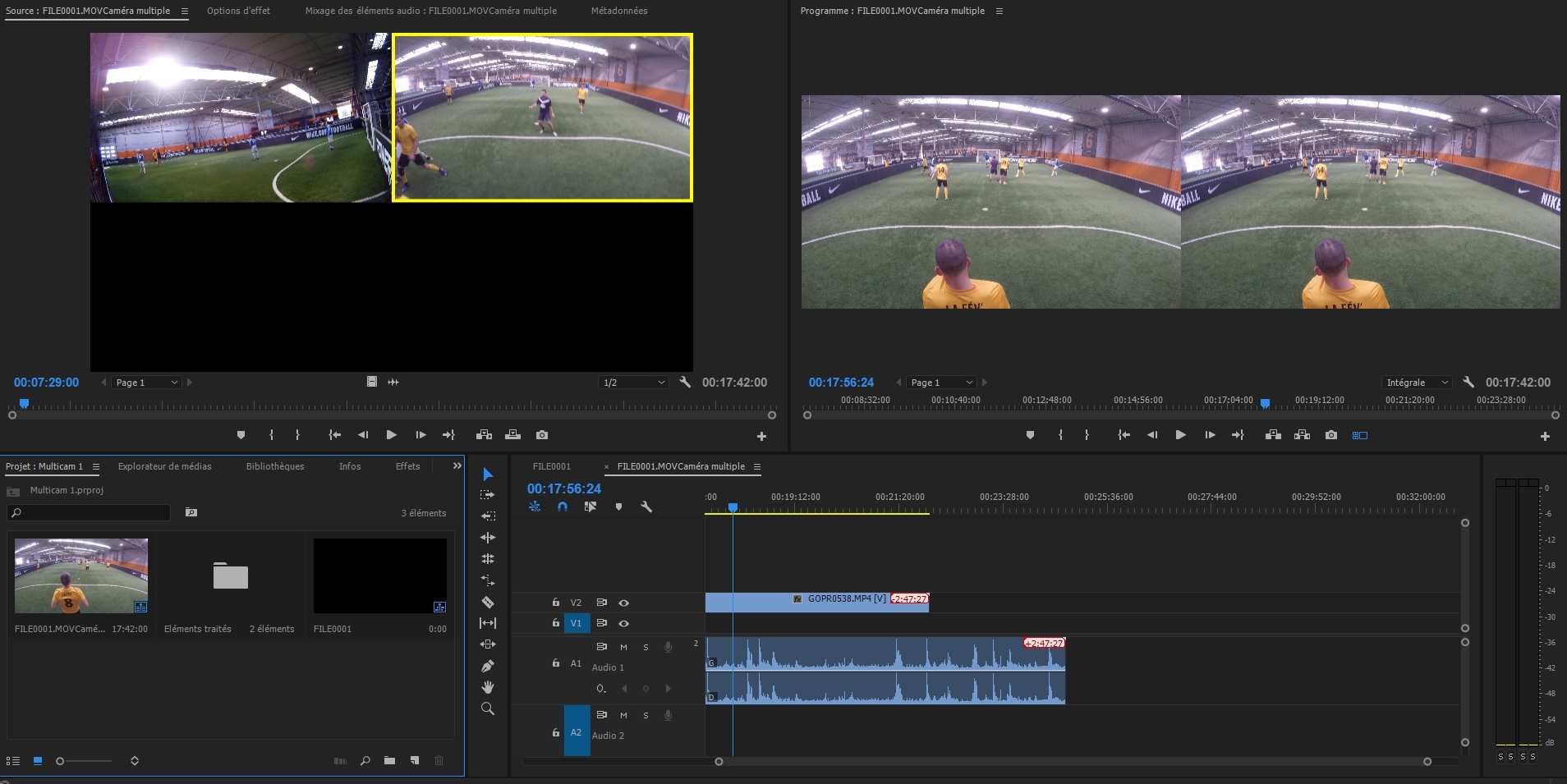

    Je fais des montage vidéos de Soccer 5 avec 2 caméra, une a chaque angle du terrain.
    et je rencontre un problème pour l'affichage multicam.
    du Coté source j'ai bien les 2 caméra synchronisé, mais du coté Programme, j'ai bien 2 écrans partagés mais c'est la même caméra sur les 2 écrans
    je vous met une pièce jointe pour mieux comprendre.
    quelqu'un peux m'aider ?

    Dans le moniteur programme, t'es bien en "caméras multiples" et non en "vidéo composite" ? (ça se trouve en cliquant sur la petite clé anglaise à côté de la résolution). Après, pour voir la caméra en cours d'affichage aussi tu dois activer "afficher le moniteur d'aperçu caméra multiple", à moins que tu sortes sur un second écran.
    Attention encore que ta piste V2 soit activée (en bleu), car sur ton impression écran, c'est la V1 qui l'est alors que ta vidéo est sur la V2.
    Pis y a encore un truc que je ne comprends pas en regardant ton impression écran... T'as bien créé une séquence à partir de ton multicam ? (clic droite sur le multicam dans la fenêtre projet puis "créer une séquence à partir de l'élément"). Là, on ne dirait pas...

    j'ai refait l'opération, je suis bien en caméra Multiple dans le moniteur programme.
    Après tu fais comment pour faire ça :"Après, pour voir la caméra en cours d'affichage aussi tu dois activer "afficher le moniteur d'aperçu caméra multiple", à moins que tu sortes sur un second écran."

    Ben toujours en cliquant sur la petite clé anglaise à côté de la résolution et en cochant l'option.
    Il y a ça aussi, comme je te l'ai dit plus haut :
    Manifestement, tu ne l'as pas fait. C'est sur cette nouvelle séquence qu'on fait le montage (qui n'aura plus qu'une piste sur laquelle tu vas faire des coupes et passer d'une caméra à l'autre en utilisant les touches numériques de ton clavier), c'est pas sur la séquence multicam qui ne sert qu'à la synchro et qu'on ne touche plus ensuite. C'est normal que l'affichage "caméra multiples" + "moniteur d'aperçu" ne se fait pas, puisque tu n'es pas sur la bonne séquence. La séquence de montage est liée à la séquence "multicam" sur laquelle on ne travaille plus après avoir effectué la synchro.
  5. Bgregltr
    ah ouiiii ça marche !!
    merci !
    j'ai galéré pendant longtemps ! c'est cool
    merci beaucoup

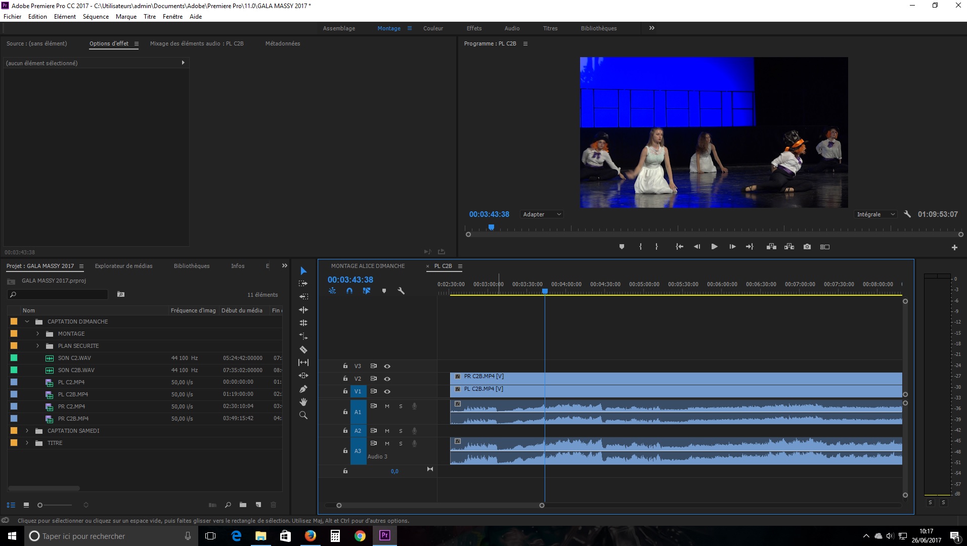

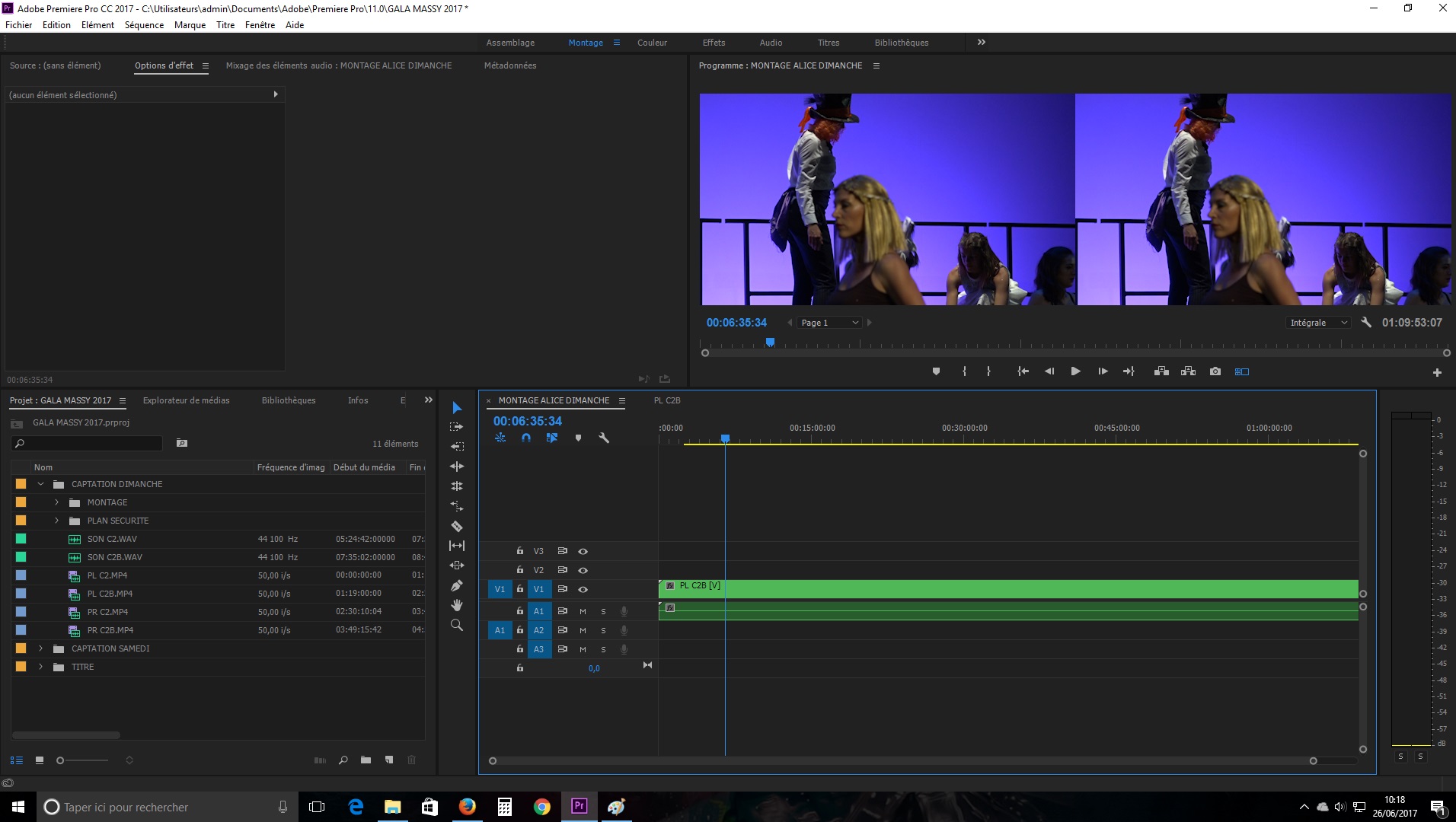

    Bonjour à tous,
    au lieu de lancer un nouveau post, je prends la suite de celui-ci. En effet, je suis en plein montage et je n'arrive pas à retrouver l'affichage multicam. Ce qui me rend perplexe c'est que je fais comme d'habitude, et ça avait bien marché : les séquences montées en multicam s'affichent toujours en multicam, et quand je fais exprès de passer en composite pour me remettre en MC : l'affichage MC est bien présent. Par contre aujourd'hui sur une nouvelle séquence, en faisant les mêmes manip : syncro des 2 cams sur une séquence, puis "Nouvelle séquence à partir de l'élément", puis MC, la ça m'affiche une même cam sur deux écrans...
    Merci pour votre aide. :jap:

    Est ce-que le "ciblage de piste" dans ta séquence de montage (pas la séquence multicam) est bien activé sur la bonne piste, la piste sur laquelle tu as ton métrage ? A gauche de la timeline, il y a V1, V2, V3... Si tu montes sur V1, V1 doit être activée (en bleu). Si V1 et V2 sont activées toutes les deux, alors V1 prendra la main, et tu ne verras pas ton mutlicam sur V2 mais sur V1. Si uniquement V2 est activée alors le multicam sera visible sur cette piste, à condition qu'il y ait un métrage dessus et V1 n'affichera pas le multicam même s'il y a un métrage dessus. Voila pour le principe... Vérifie déjà cela. ;-)

    Oui, merci pour ton retour. Première capture la séquence synchro, puis la séquence pour le MC. CAP1.jpg CAP2.jpg

    J'ai aussi perdu l'affichage MC sur les autres séquences...je comprends pas, et c'est pas la première fois que ça le fait :perplexe: Je suis sur CC (sans la toute dernière maj).

    Par rapport à tes impressions écran, c'est pas le V1 sélectionné dans ta séquence "multicam" ? Je n'ai probablement pas la même version de Premiere que toi mais logiquement aucune de ses pistes ne doivent être activée ou alors toutes. Chez moi, cette activation ou non des pistes sur la séquence multicam ne pose pas de problème mais avec les différentes versions, on ne sait jamais...
