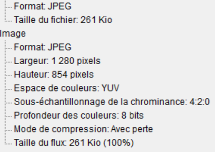

    Voici les caractéristiques de mon projet (je ne comprends pas toutes les infos par contre!) :
    - image de fond (récupéré sur le net) :
    JPEG, 261 Kio,
    1280 x 854 pixels,
    Espace de couleurs YUV,
    Sous-échantillonnage de la chrominance : 4.2.0,
    Profondeur des couleurs : 8 bits,
    Mode de compression : avec perte,
    Taille du flux :261 Kio (100%)

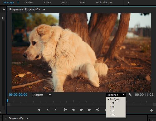

    La résolution de lecture est-elle sur intégrale ?
  3. Guest20191220
    Bonjour et bienvenue,
    Comme dit Alcoriza, ça pourrait venir du réglage de la résolution de la lecture :

    Je pense, comme Mypov, que votre résolution en lecture n'est pas bonne.
    Normalement, une image qui est réduite pour rentrer dans le cadre de la vidéo devrait rester correcte. S'il y a une différence entre le mode Pause et le mode Lecture, c'est que la résolution d'affichage n'est pas identique dans les deux modes.

    Alors en effet la résolution de lecture était sur 1/2 et là réglée sur intégrale c'est déjà mieux.

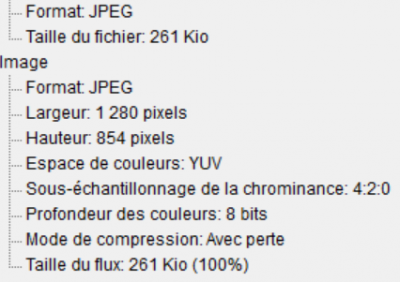

    Pour infos et rappel seulement voici les caractéristiques du projet :
    JPEG, 261 Kio,
    1280 x 854 pixels,

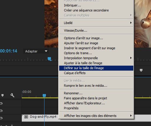

  15. Guest20191220
    De manière générale iI vaut mieux toujours choisir Définir sur la taille de l'image plutôt que Ajuster à la taille de l'image parce que ça permet de conserver toute la définition de la source ce qui peut être exploité pour zoomer sans perte de qualité.
