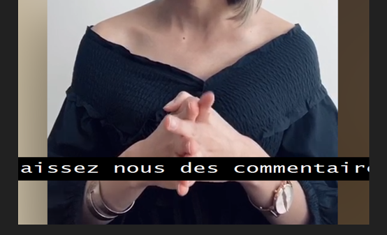

    Je réalise une vidéo pour ma société dans laquelle j'ai créé des sous-titres, sur Premiere Pro.
    Ma vidéo est en format spécifique pour les réseaux (1080 x 1350). Pendant le montage, tout se passe bien.
    Au moment où j'exporte ma vidéo (h264) avec sous-titres gravés dans la vidéo, c'est la catastrophe. Les sous-titres sont élargis et sortent du champ de la vidéo.
    Est-ce que quelqu'un sait comment résoudre cela ?
    Merci d'avance pour votre aide :)
      250.5 KB
      253

    Quelle est la taille de la séquence ? Quels paramètres pour tes sous-titres ?
  3. ogt
    Quelle version de Premiere Pro ?
    Je viens de faire le test, sous CC2018, avec vos paramètres de résolution d'export, et aucun problème avec des sous titres en format Teletexte ou Texte en clair : il sont bien positionnés sur la vidéo de sortie.
  4. Gssica_9
    Re bonjour,
    OGT, juste avec votre réponse vous avez solutionné mon problème ! J'avais suivi un tuto (novice et budget com trop réduit pour faire appel à des pro...) indiquant un format des sous-titres CEA-608. je viens d'essayer en texte en clair et c'est tout bon.
