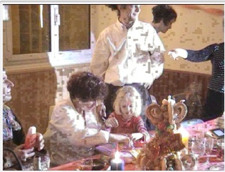

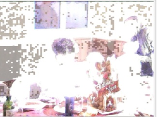

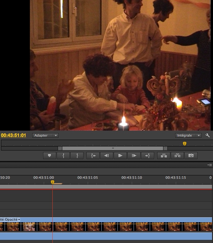

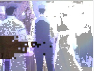

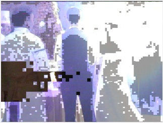

    Cela ne résout pas complètement le problème initial de mon post : il y a des pixellisations sur le DVD final: viennent ils de la cassette ou de mon traitement informatique de compression par Encore DVD, de ma gravure. Ils ne sont pas sur les .mov issus de l'exportation par première, mais sur les "images DVD" faites par Encore, et sur le DVD final. Ce qui mettrait hors de cause les cassettes, sauf pour les ennuis provoqués dans Première ?
    cassette 4-1 image DVD.jpeg Image DVD cassette 4-2 brut première.jpg .mov Première pix casse 4-1 image DVD.jpeg pix cassette 4-1 DVD.jpeg image DVD et DVD final pix cassette 4-2 DVD.jpeg DVD final
