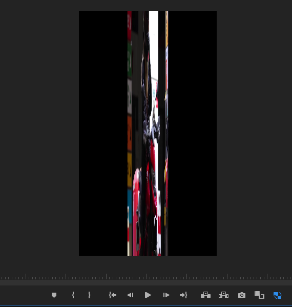

    Je débute sur premiere pro et j'aimerais monter un vidéo en 4K avec l'utilisation d'une doublure.
    Sauf que lorsque j'active la doublure une fois que celle ci a été crée, la vidéo apparait toute aplatie.
    Quelqu'un saurait-il m'éclairer?

    Probablement une erreur dans la configuration des Proxys ? : le ratio de la nouvelle résolution qui est le plus souvent inferieur n'a pas été respecté ...?
    Donnez aussi à la communauté pour qu'elle vous aide le format d'origine (rush) natif et le format de destination ( Proxy ) ...pour qu'elle comprenne.
    Bonne journée.

    Il serait bon que tu donnes plus d'informations:
    Comme demandé sur post précédent.
    Aussi
    Configuration informatique et version de Première utilisée
    MédiaInfo sur les rushs 4k utilisés .
    En tout cas c'est évident ton proxy n'est pas paramétré de la même dimension que ton original car l'image est déformée .
    Comme dit plus haut le ratio n'est pas respecté.
    Une doublure en proxy est-elle nécessaire avec ta configuration informatique ?
    Je n'ai jamais du utiliser de proxy même en 6k ! Mais si ta config PC l'exige je comprends
    Les utilisateurs de Proxy te donneront des infos plus détaillées.
    Ta vidéo vient d'un smartphone utilisé en mode portrait :perplexe: :laugh:

    Je pense, en effet, qu'il a pu y avoir une confusion entre la valeur hauteur et la valeur largeur qui ont été inversées dans la création du proxy.
    Le tout avec un ratio du type 2.35 dans du 1.77 avec bandes noires en haut et en bas.
