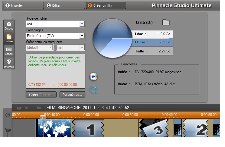

    Bonjour !!
    J'utilise pinnacle 15, lorsque je créer mon film, j'ai toujours le meme message d'erreur et je ne trouve rien sur les forum à propos de ce message.....
    Peut etre est ce tout bete, mais je ne trouve pas.....
    Ci joint un screen ...
    Merci

    Ton projet doit commencer à "0". Sur ton image on voit un grand "blanc" sur la time-line.
    Et bizarre les paramètres de ta vidéo, ce n'est pas un format AVI 720x480 :non: et puis du 29,97 images seconde, non plus.

    En fait elle commence par un titre, mais on ne le voit pas sur le screen !!! je suis dsl mais j'ai trouvé !! j'ai posté trop vite !!!!!
    Quand j'ouvre mon projet il me demande de pointer vers une image lors de l'enregistrement qu'il ne semble pas trouver. La dernière fois j'ai cliqué sur "sauter". Là à la place je suis aller chercher l'image. La création se lance cette fois. :good:

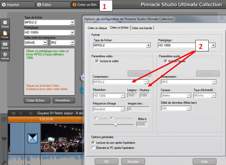

    D'un lecteur multimedia via le câble HDMI vers la télé, pour obtenir la qualité identique à la sortie de ton cam HD 1920x1080, il te suffit, à partir de l'onglet "Créer un film", de choisir FICHIER sous Pinnacle Studio, en sélectionnant Format de fichier MPEG-2 et pré-réglage HD1080i qui sera visible dans la même qualité sur ton téléviseur HD. Voir image en dessous.
    Pour une diffusion sur Internet, je ne connais pas toutes les possibilités mais je sais qu'en gratuit sur Vimeo, pour 500 Mo par semaine (au delà c'est payant), tu peux conserver ce format ou le mettre, dans les pré-réglage en HD720 ce qui donnera un format de 1280x720.
