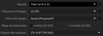

    Ah bon ! Un encodeur digne de ce nom devrait te le proposer. Peut-être que tu ne l'as pas vu dans les options d'encodage.
  2. Guest20191220
    [HS]
    C'est disponible avec Voukoder R2 :-)

    Et est-il possible d'exporter en 0-255 sur CC2015 j'ai pas vu
  8. ogt
    +713 / 1,396 / -42
    17,700
    23,510
    Mypov t'a déjà répondu : pas prévu nativement dans Premiere, mais possible avec Voukoder R2.

    Aucun problème pour exporter ce clip en 0-255, avec Premiere et le plugin Voukoder.
    Le vrai problème est de savoir quelle correction colorimétrique lui appliquer (puisque il a été fimé en mode flat) pour retrouver les couleurs originales.
