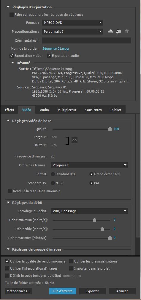

    Vous avez tout ce qu'il faut dans Premiere :
    Réponse déjà donnée de nombreuses fois :
    vous exportez votre montage en Mpeg2-DVD, écran large 16/9, qualité 100
    avec un débit cible de 8 Mbits/s pour un DVD de moins d'une heure, sinon passer sur un DVD double couche,
    en spécifiant dans l'onglet Multiplexeur : Multiplexage : DVD
    Vous importez ensuite votre fichier .MPG dans un logiciel d'authoring (dont Adobe Encore) pour réaliser votre DVD.
