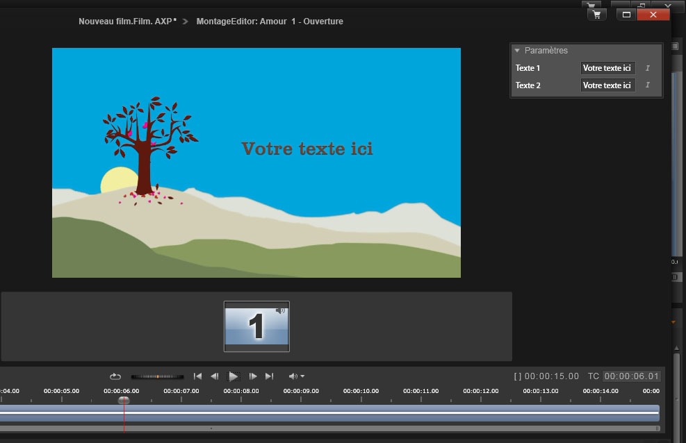

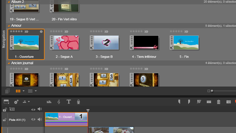

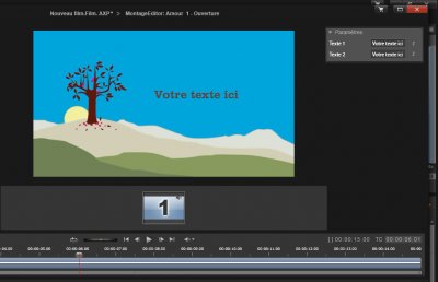

    Bonjour, j'utilise la version 18 de Studio. Hier en voulant faire un montage, j'ai inséré une scène de montage animé fournie dans Studio. Celle ci s'appelle Amour (1 Ouverture).

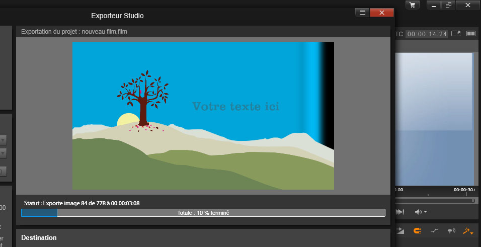

    Sur la timeline, l'animation s'affiche très bien, par contre à l'export, j'ai une grosse bande noire sur la droite...
    Pouvez vous voir si vous avez la même chose sur vos configurations?
    Merci d'avance.
    Je joints des copies d'ecrans

    comme toi j'observe le même défaut en export .
    il faudrait vérifier les paramètres du fond bleu du Thème

    Bonsoir,
    Effectivement, j'ai fait plusieurs testes avec le thème amour et bizarrement, il exporte avec cette bande noir à droite. Même en exportant uniquement ce thème d'ouverture direct dans la fenêtre de Navigation, la bande est présente ce qu'il prouve que ça n'a rien à voir avec le plan de montage.
    J'ai testé d'autres et au premier vue, il n' y a que celui là qui présente ce souci.
    Par contre, si tu veux vraiment utiliser celui là, j'ai réussi de me débarrasser de cette bande en intégrer l'éditeur 2D en ouvrant le cadenas sur la taille et grandir le largeur jusqu'à 125%

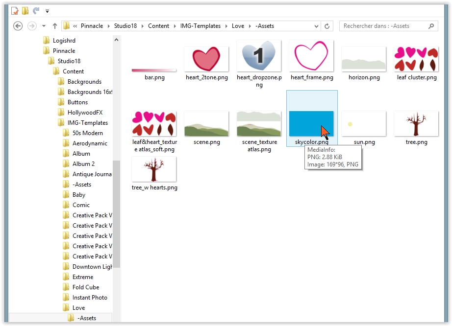

    voici le chemin où trouver le Thème
    C:\Users\Public\Documents\Pinnacle\Content\IMG-Templates\Love
    je ne suis pas spécialiste en programmation de thèmes . Regarde sur le site de 20cent-video s'il existe un moyen d'éditer un thème . Voir si des pro du thème puissent t'aider en les contactant .

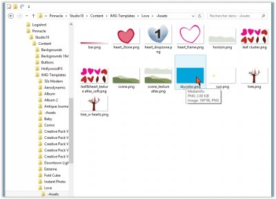

    Merci ggfx de réveiller mon petit cerveau car grâce à toi j'ai résolu ce petit soucis d'amour...Alors r4h1m, si tu es encore là?
    Voici ce qu'il te reste à faire!
    Tu suis le chemin que ggfx t'a indiqué et ensuite tu redimensionne le fichier "skycolor.png" en 169 x 96 comme sur l'image jointe.
