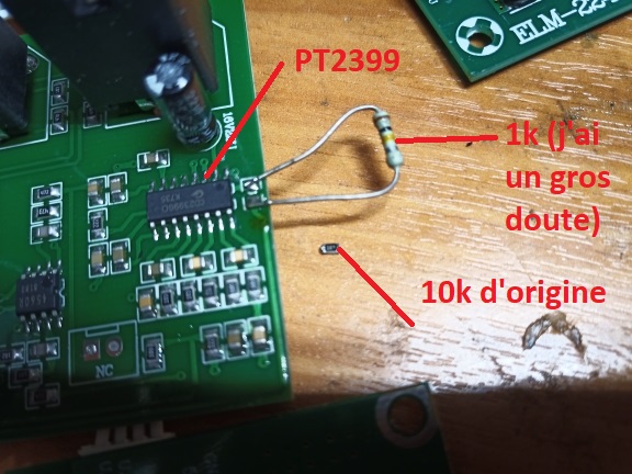

  5. Gummo
    92
    J'ai trouvé ça :
    Vous en pensez quoi ?
    Bonne fin de journée !
