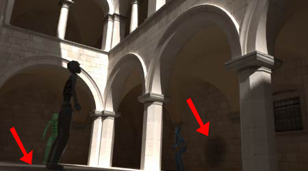

    Salut,
    je viens de realiser ce tres bon tuto de compositing sur max,
    Rendering an animation with moving objects
    que j ai decidé de composer sur AE, en subtituant les modes de fusions du map vraycomptex(add, divide,multiply,sub)par ceux de AE (addition,color dodge, produit,ecart) ça marche presque... le truc c'est que je ne suis pas sur pour le color dodge(densité couleur -) qui devrait en principe diviser en fusion.
    et puis un autre probleme sur cette image finale, je me retrouve avec ces zones sombres qui ne devrait pas etre là mais dont je n arrive pas a me debarasser dans la composition, c est peut etre le color dodge mais je seche là...
    Je sais que c'est un peu ciblé comme question, mais si quelqu'un qui connait bien le sujet pouvait me filer un petit coup de pouce :jap:
    merci

  3. edwoo11
    12
    merci,le probleme c'est que je dois recuperer des ombres sur le sol dans ces zones, c'est pour ça que l'on garde ces zones avec le rendu...

  5. edwoo11
    12
    pas de Divide dans after, ni photoshop et il semblerai que le Color Dodge ne soit pas l'alternative a ce mode, connaissez vous une bonne methode pour composer un background et un objet mouvant qui serai avec son environement immediat(ombres de l'objet)? :help:
