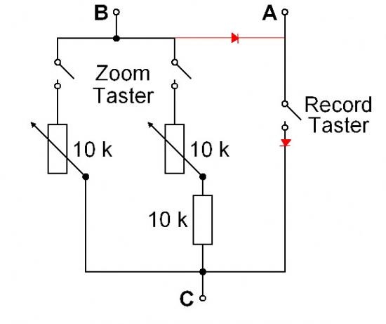

    Je suis en train de revoir la télécommande de ma cam Pana HMC41E.
    Je cherche à modifier la commande de zoom.
    Est-ce que l'un d'entre vous sait comment fonctionne les commandes zoom que l'on trouve sur les camera? et ou les trouver?
    La commande zoom de ma caméra (sur la télécommande) est un potar de 10KOhms, mais j'ai l'impression que dans la caméra il s'agirait plutot d'un potar en milieu de course et un CI derrière pour piloter le zoom - quand la valeur diminue et zoom + quand la valeur augmente.
    le potar de me convient pas et je souhaiterais le remplacer par un levier (avant/arrière) comme sur la cam.
    voici le schéma de la télécommande :
    merci de votre aide

    Non il ne s'agit pas de modifier la caméra mais de modifier ma télécommande pour y ajouter, à la place du potentiomètre, le même mécanisme que sur la caméra.
    La vrai question est : est-ce que quelqu'un sait quel est ce mécanisme?

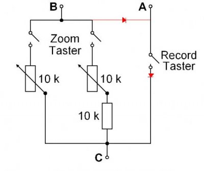

    Aller sur ce lien (en anglais) :
    Remote control circuit
    Ca concerne plus particulierement la HMC150, mais ca pourra peut être vous aider.
    JC

    Si tu me parle du PDF qui est en lien dans le post (avec schéma de construction), j'ai quasiment le même pour mon caméscope. Tout marche à merveille.
    mais mon problème est là :
