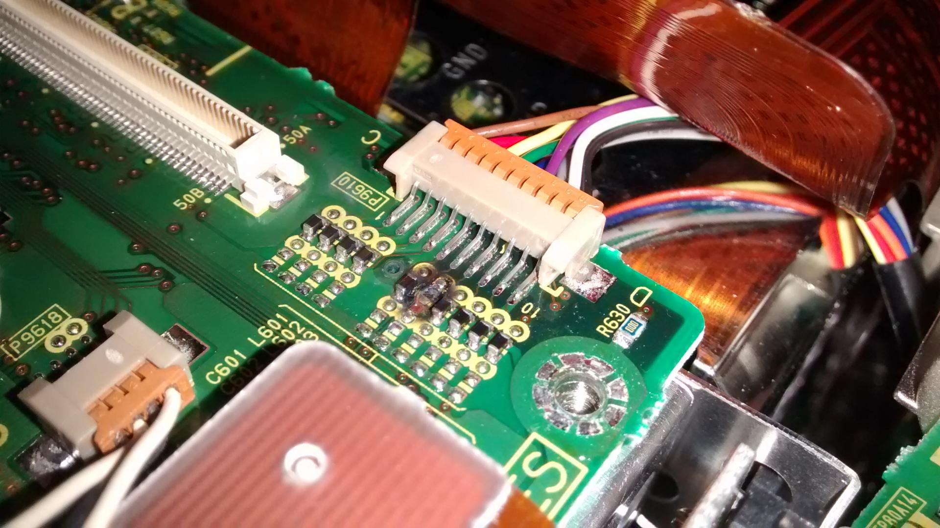

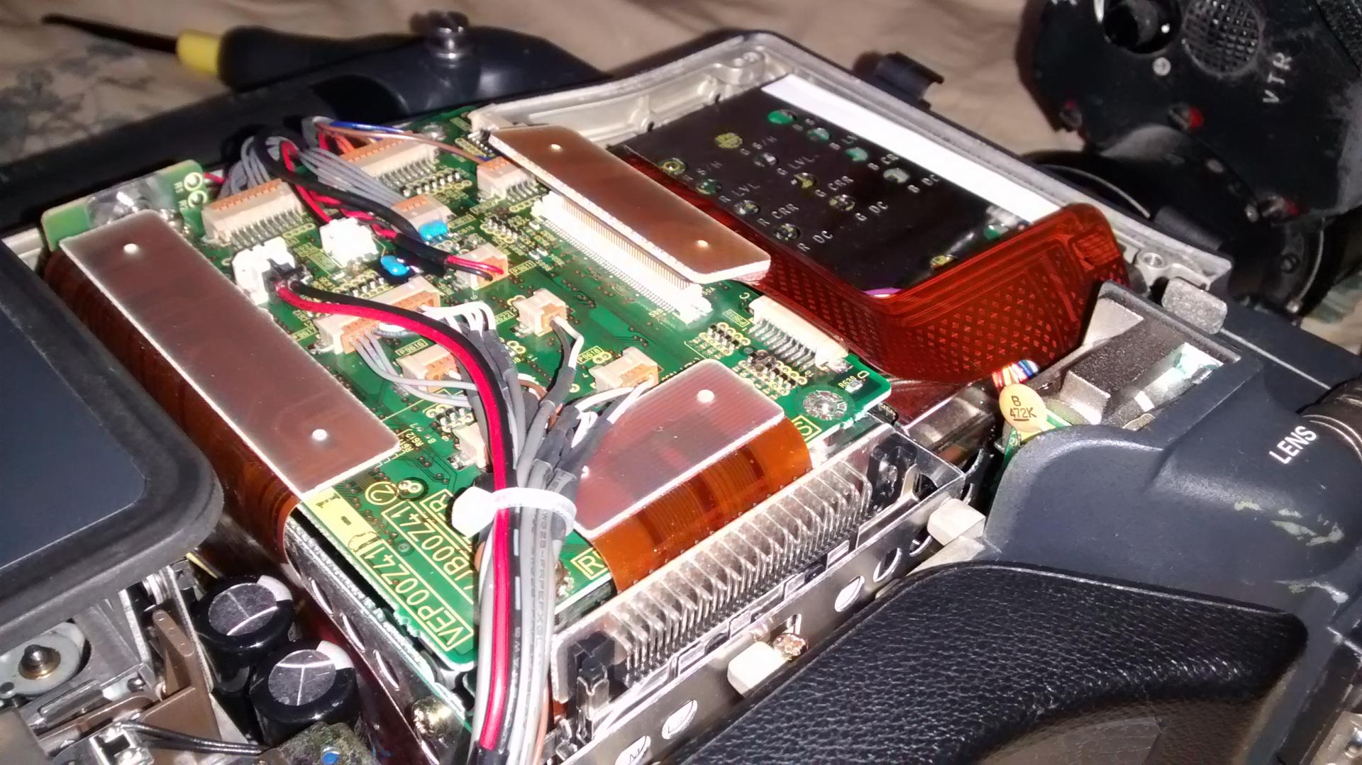

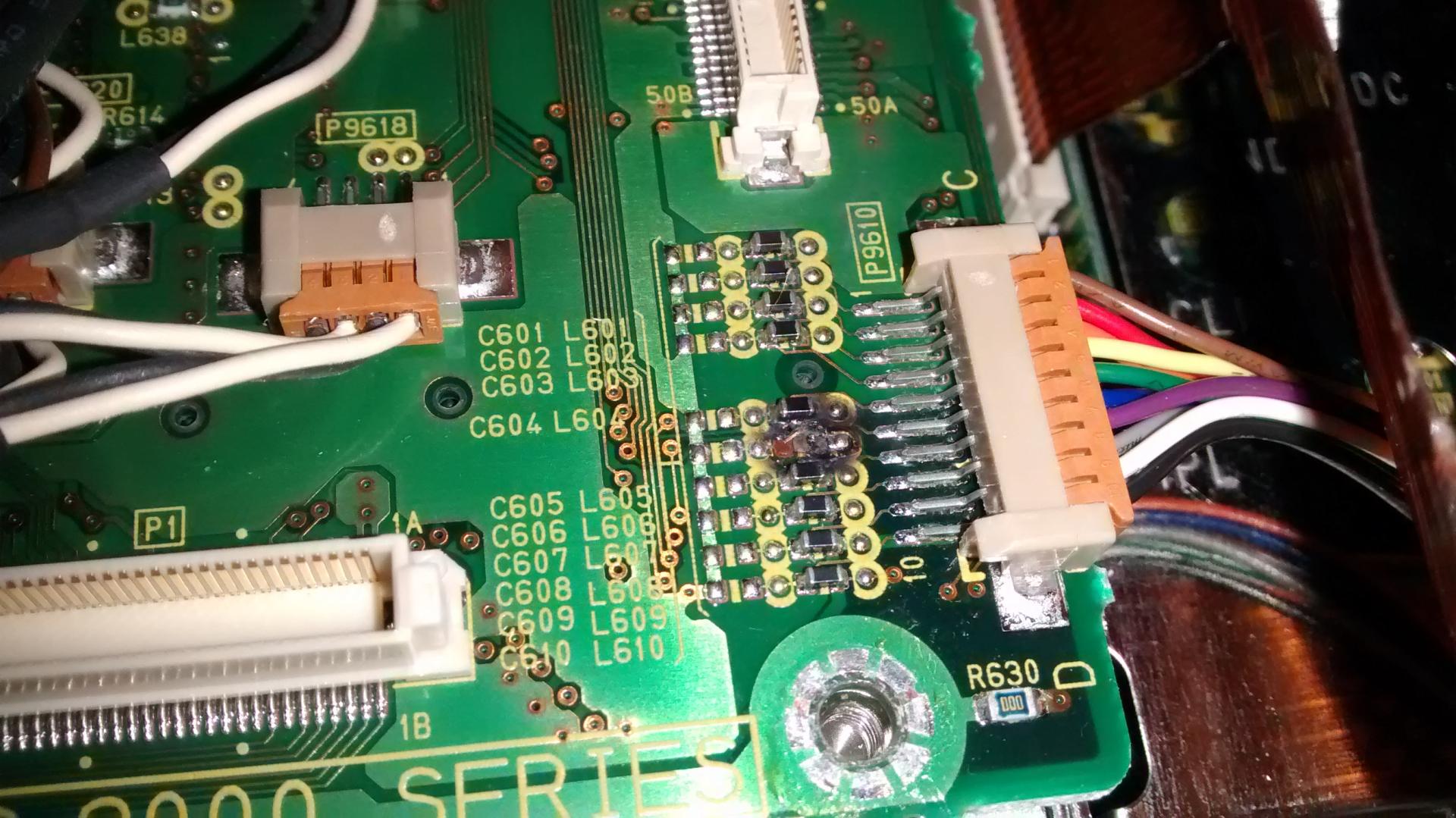

    Je reviens aux nouvelles par rapport à ce caméscope. Après ouverture de la bécane, il s'agit d'une minuscule patte électronique (un transistor ??) qui a brûlé sur la carte mère du caméscope juste derrière le connecteur pour le zoom motorisé de l'optique (voir les photos en pièces jointes).
    N'ayant malheureusement pas le matériel (ni la dextérité) pour changer ce composant, savez-vous vers qui je pourrais m'orienter pour réaliser cette réparation ? Avez-vous une idée du coût que cela pourrait demander ?
    Merci à vous.

    "il s'agit d'une minuscule patte électronique (un transistor ??) "
    Non, il ne s'agit pas d'un transistor, mais d'une self CMS numérotée L606.
    Mais il ne suffit pas de la changer, il faut comprendre pourquoi elle a cramé => court circuit probable, peut être que le moteur du zoom est lui même coincé.
    Il faut trouver le shéma électrique de ce camescope avant d'aller plus loin dans le dépannage.

    Par contre, j'ai réussi à trouver celui d'une AJ-D700 et ce CMS n°6 semble renvoyer à l'alimentation "UNREG +12,8V" du moteur de l'objectif, je ne sais pas si cela peut correspondre à la AJ-D910.

    " sauriez-vous s'il s'agit d'un condensateur CMS "
    NON, je vous avais déjà répondu, il s'agit d'une self (inductance en français, une petite bobine quoi).
    Il ne faut pas la changer sans comprendre pourquoi elle est grillée, car il y a de forte chances que la nouvelle re-grille (même motif = même punition).
    C'est pour cela qu'il faut absolument trouver le schéma :
    savoir à quoi sont connectées les extrémités de cette self et donc les causes possibles, j'en ai suggéré une : moteur du zoom bloqué, donc augmentation du courant et surchauffe de la self, mais il y en a peut être d'autres., dont un court-circuit.
    En plus il faut connaitre les caractéristiques exactes de cette self, et cela ne peut se voir que dans la nomenclature des pièces détachées (en anglais part catalog), qui fait aussi normalement partie du "service manual" ou en français manuel de dépannage.
