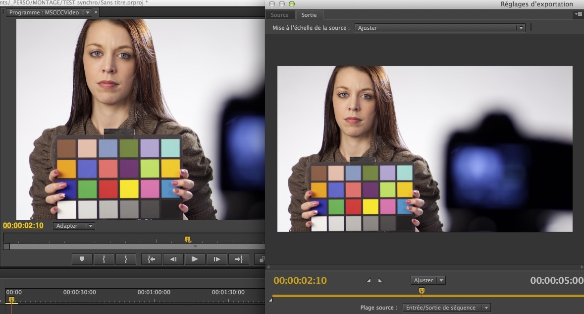

    Je viens vous demander votre aide pour un problème de colorimétrie sur un Macbook Pro connecté en bi-écran. Pour vous resituer le contexte, j'ai fait récemment l'acquisition d'une écran Dell U2413 afin de faire du montage en bureau étendu avec un Macbook Pro de 2013. L'écran du Macbook Pro et celui du Dell sont tout les deux étalonnés avec une sonde I1 display pro et possèdent chacun leur propre profil ICC, ancré au niveau du système OSX.
    C'est à ce moment que les choses se corsent ! Lorsque je travaille sur l'écran Dell avec Première pro CC 2014 j'obtient une forte saturation des couleurs dans la fenêtre "source" et "programme". En revanche quand j'ouvre la fenêtre d'export les couleurs sont normales, identiques à l'affichage de l'écran rétina du Mac. Les captures d'écran seront plus parlantes.
    Le rendu sur l'écran Dell :
    Le rendu sur l'écran Rétina :
    J'ai aussi constater ces problèmes colorimétrique sur d'autres logiciels : After Effects, Firefox et VLC.

    si tu as une carte NVidia, il se trouve que (sur Pc aussi) quand tu joues une video, si le mode incrustation (overlay) est actif, c'est le correction couleur de NVidia qui prend la main. Quand tu fait stop, les couleur reviennent normales.
    a part desactiver l'affichage avec acceleration, je vois pas de solution.

    21
    Merci pour la piste Giroudf, mais le problème reste le même que la vidéo soit en lecture ou à l’arrêt. Je possède bien une carte NVidia sur le Macbook Pro, malheureusement sur OSX les options de la carte graphique sont limitées, je dirais même qu'elles sont bridées. A par l'onglet moniteur du menu préférences système qui donne accès aux options basique d'affichage, l'onglet Nvidia permet seulement de faire la mise à jour du driver. Autre détail important à préciser lors de mes tests sur les deux autres Macbook Pro, celui de 2015 était doté d'une carte graphique AMD Radeon R9 M370X et le problème était toujours présent.
