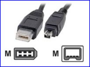

    L'USB c'est pour les photos.
    En principe c'est ceci qui est à utiliser. La prise FW (Fire Wire):
    L'une des deux selon tes appareils:
    + à gauche (alimentation électrique supportée par le câble 6 broches): généralement sur un ordinateur, pour alimenter éventuellement un appareil sans alimentation (disque dur 2,5" ...)
    + à droite (pas d'alimentation par ce câble 4 broches): un portable, un caméscope, une prise secondaire sur un ordinateur
    - mais pour les deux: images et sons passent du caméscope à l'ordinateur. Et aussi dans l'autre sens.
    - A brancher par conséquent avec un câble qui porte à chaque extrémité l'embout correspondant à l'appareil.
    par exemple Connectiques / Câbles - Câbles firewire -- www.shoXX.com]câbles FW

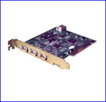

    Si tu n'as plus d'emplacement FW à l'arrière de ton ordinateur il faut installer (très facile) cette carte dans un bus PCI:
    par exemple:
    CARTE CONTROLEUR FIREWIRE
