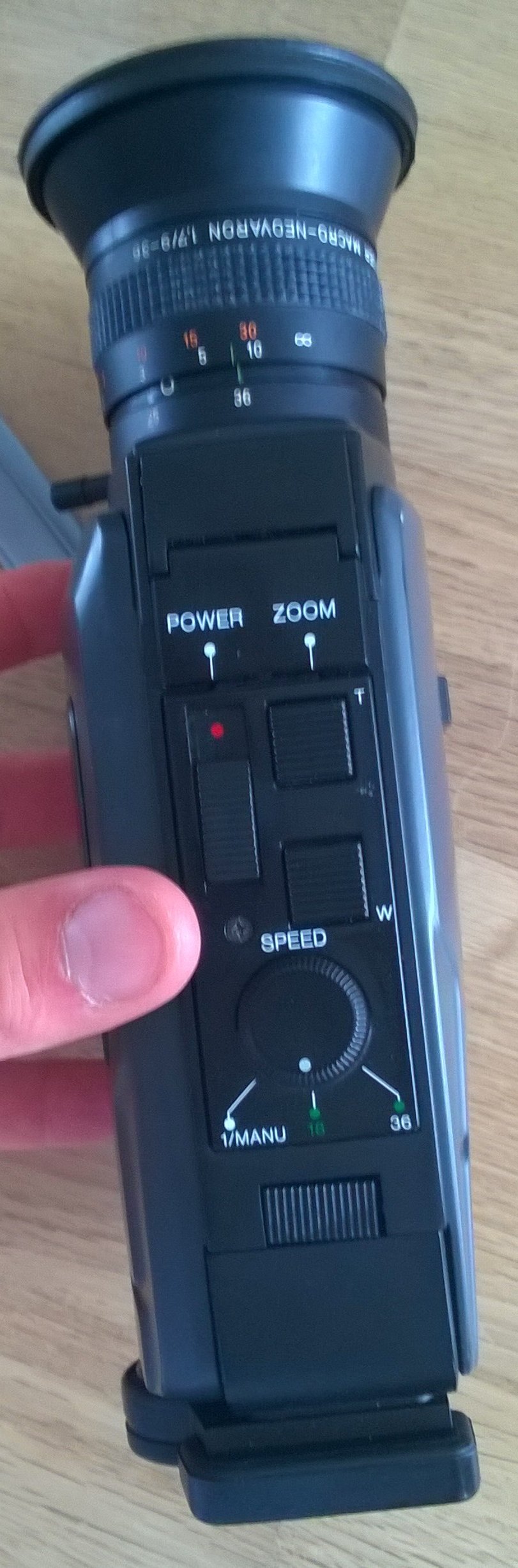

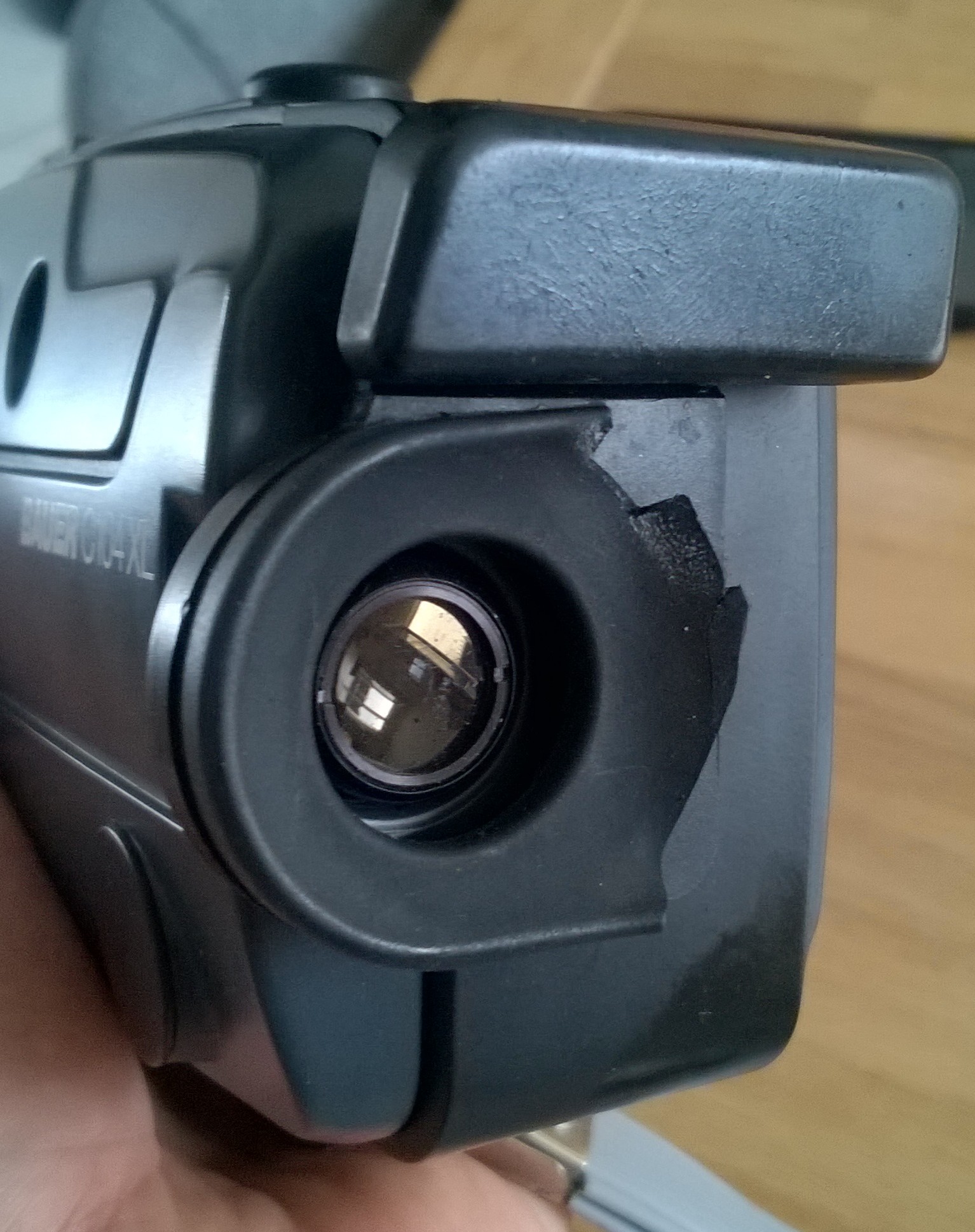

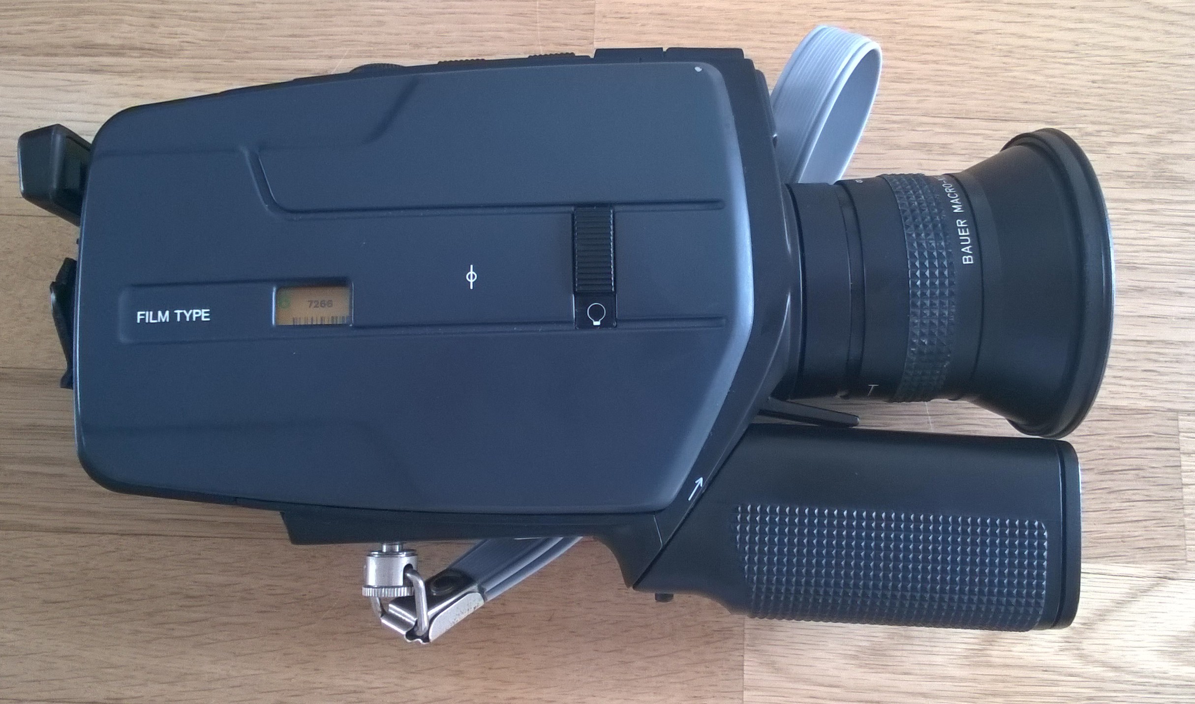

    La caméra est vraiment en super état. Seul défaut, son œilleton bouffé, qui pourrait compliquer les prises de vue en extérieur, mais bon on verra bien. ;)
    WP_20220719_19_48_52_Pro.jpg WP_20220719_19_49_10_Pro.jpg WP_20220719_19_49_17_Pro.jpg WP_20220719_19_49_32_Pro.jpg WP_20220719_19_49_51_Pro.jpg
  2. homero
    16,500
    29,038
    +1,186 / 6,582 / -20
    Je ne connais pas cette caméra mais il faut que l'oeilleton soit bien étanche lorsque tu cadres pour éviter qu'une lumière parasite pénètre et remonte jusqu'au film créant un voile. C'est du moins comme cela sur les caméras pro avec miroir de visée sur l'obturateur. T'as qu'à essayer de recharger la partie bouffée avec du scotch d'électricien noir.

    Pour tenter le sauvetage de l'oeilleton de la tienne, je dois en avoir quelques un de récup en provenance de caméscope que je peux te filer. Peut être qu'avec un bon découpage et de la colle à rustine ....

    J'ai testé aujourd'hui ma Bauer, c'est un vrai bonheur à manier et aucun souci à l'horizon. On verra au développement !:D
