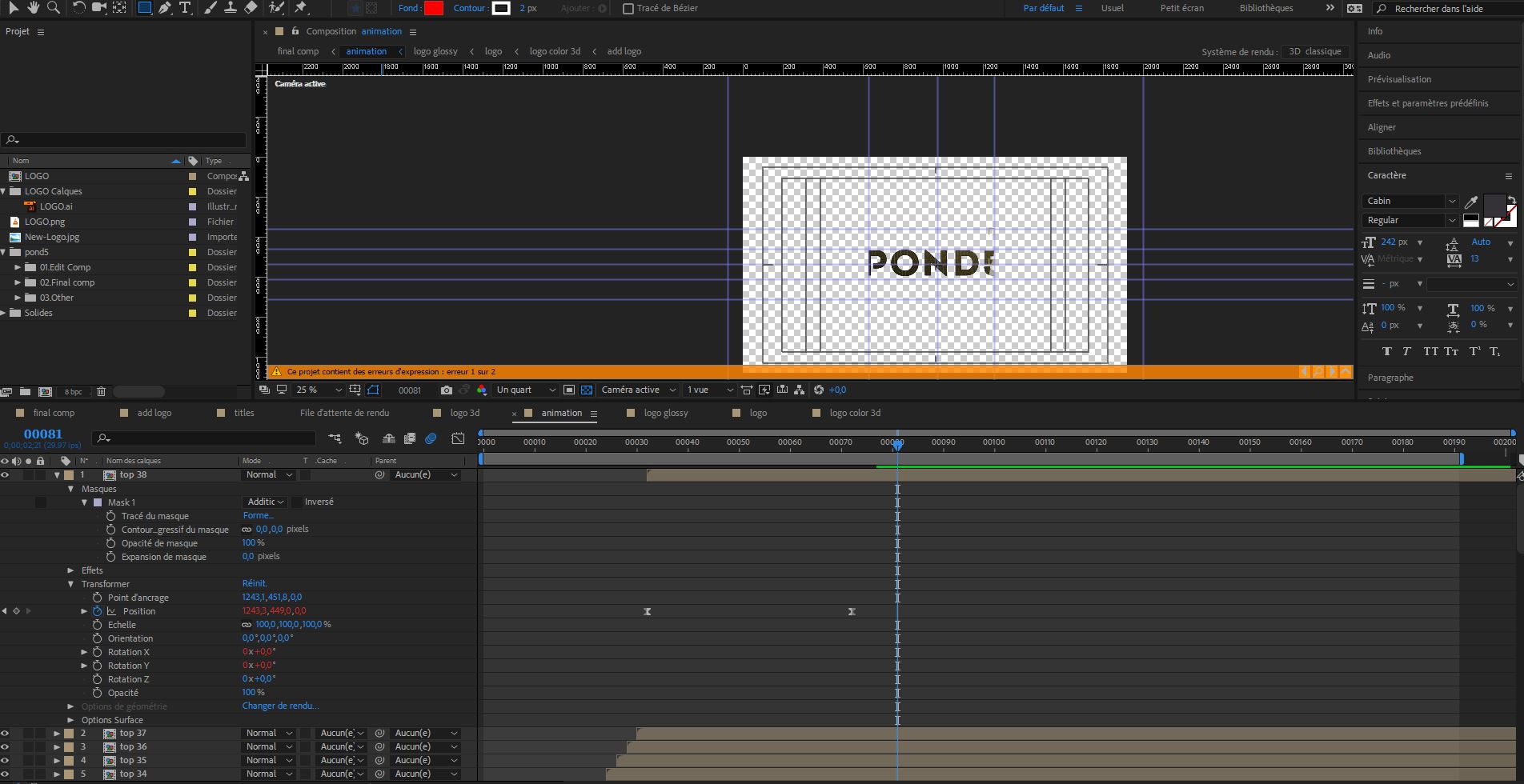

    Je travaille sur le projet After Effects d'une autre personne (que je n'arrive pas à contacter). Dans ce projet on peut y insérer le logo de son entreprise.
    Le problème vient du fait que si l'on augmente la taille du logo, celui-ci sort d'un cadre, ce qui a pour conséquence de rogner le logo. C'est très embêtant car j'ai besoin de l'agrandir...
    Voir image ci-jointe.
    Si je passe "top 38" du mode "addition" à "aucun" je vois alors le logo en entier mais l'animation n'est plus la même.
    Je ne vois pas d'où vient ce cadre qui limite la taille du logo.
    Si quelqu'un à une idée je suis preneur :)
    Philippe

  5. JulienBB
    1 520
    360
    +4 / 8 / -0
    Je vois qu'il y a un masque est-ce justement ce masque qu'il faudrait modifié en taille pour correspondre à la taille du logo ???
  6. Philippus
    12
    Bonjour à tous,
    Finalement j'ai résolu le problème.
    Le problème venait du fait que le calque illustrator "Logo" était utilisé pour 2 animations différentes.
    Une première animation 3D qui déterminait un espace restreint pour le calque "Logo" et une autre animation toute simple (échelle, position etc...).
    Il a donc fallu que je sépare les 2 animations en recréant la deuxième animation. De cette manière j'ai pu adapter la taille de la première animation ET adapter la taille de la deuxième animation en les faisant correspondre.
    Morale de l'histoire, je ne pouvais donc tout simplement pas adapter directement à la taille voulue (sauf si la perte de qualité n'était pas gênante. Sauf qu'elle l'était...).
    Merci à tous pour votre aide en tout cas :)
    Philippe
