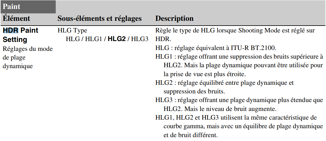

    J'ai un problème de "bruit" dans les images tournées en mode HDR avec la sony F190.
    Après des test en HDR1, HDR2 ou HDR3 et les résultats sont sensiblement les mêmes, bruités !

    C'est parfaitement normal, lorsqu'on augmente la dynamique le bruit augmente. Voir page 99 du manuel français, selon les modes HLG la dynamique varie et donc le niveau de bruit aussi.
