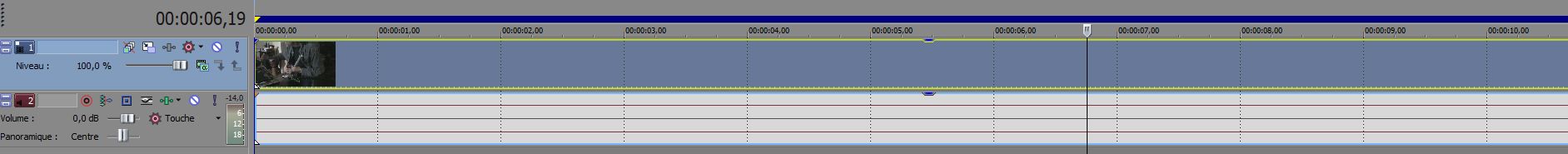

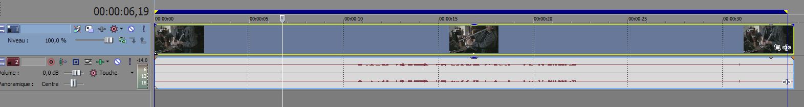

    après avoir comparé tous les paramètres et m'être assuré qu'ils sont identiques sur mes deux ordis, j'observe le problème suivant: sur un ordi, Sony Vegas PRO affiche bien dans la barre temporelle toutes les images d'un clip quand on zoome avec la roulette, alors que sur l'autre ordi (plus puissant) on ne voit que la première image, la dernière et celle du milieu d'un clip, de sorte que quand je zoome sur la barre temporelle, on ne voit plus aucune image par moments dans cette zone.
    Quelqu'un a-t-il déjà rencontré et tenté de résoudre ce problème ?

    Sur tes images, tu n'es pas à l'échelle de l'image, mais à 5 secondes sur la première et à 1 seconde pour la deuxième

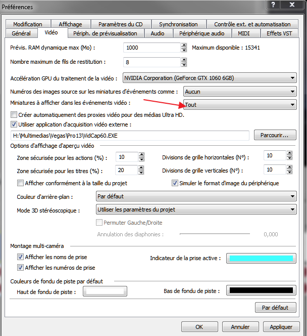

    Vérifiez dans les préférences , onglet Vidéo, l'affichage des miniatures,
    Sur une machine vous devez avoir : TOUT,
    sur l'autre : Tête Centre et Queue
  4. Redcloud
    Terrible !
    J'avais cherché des heures mais là, grâce à vous, ça marche !
    Merciiiii
