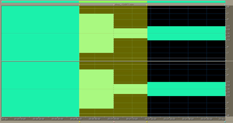

    Une petite correction concernant la fonction "normalisation" :
    C'est faux, la normalisation cale la crete la plus élevée sur le niveau choisi et augmente ou réduit le volume de l'ensemble de la piste de la meme valeur.
    Sur l'image, à gauche signal à 0dB FS, à droite signal à -12dB FS au centre les deux signaux normalisés à 70%, celui à 0dB passe à -3dB celui à-12dB passe à -15dB on garde l'écart de 12dB.
    Lucien
