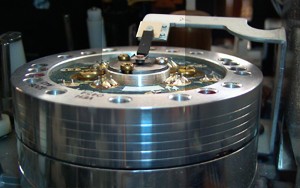

    J'ai reussi à acheter un pana fs100 à 250 €, qui marche bien mais qui a des petits parasites en lecture, je suppose que c'est la tête vidéo.
    Sais tu où je pourrais eventuellement le faire vérifier et eventuellement corriger le probléme ?

    Problème connu.
    Je ne pense pas que ce soient les têtes vidéo, mais plutôt le circuit de compensation de drop outs. J'ai ce problème sur un de mes NV100. La solution passerait par le remplacement des condensateurs électrochimiques de ce circuit.
    Avant toute chose, vérifie si la mise à la masse du tambour de têtes est correcte (lamelle qui appuie sur l'axe du tambour) et nettoie le point de contact. :)

    Je ne réponds que maintenant car je viens juste de suivre tes conseils sur le pana fs100.
    La tête est bien à la masse, et j'ai nettoyé le contact avec de l'alcool à 70°, c'était NOIR ! (il fallait donc le faire)
    J'ai l'impression d'avoir un peu moins les parasites à l'écran, mais sans plus.
    A propos des condensateurs électrochimiques, il sont facilement accessibles ? Quel sont leurs rôles ?
    Merci

    Le remplacement des condensateurs ne pose pas trop de problèmes, il faut seulement un peu d'habitude au dépannage et de bons outils.
    Les condensateurs électrochimiques servent principalement au filtrage et au découplage des lignes d'alimentation, aux circuits nécessitant des constantes de temps assez longues et à la transmission de signaux alternatifs à basses ou très basses fréquences. De par leur constitution chimique, ils vieillissent assez mal. Les conséquences en sont des courants de fuite allant jusqu'au court-circuit ou des pertes anormales de capacité les rendant inopérants.
