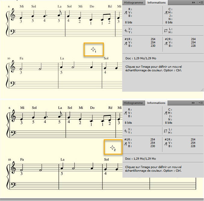

    Salut
    Je ne comprends pas
    Je veux mettre une partition sur adobe première pour jouer avec les couleurs , des bandes de couleur tout ça
    J'ai une partition de base : fichier PSD , photoshop. Je vire le fond pour ne garder que le PNG
    Mais sous Pr lorsque je remet le même png sur le même fond j'ai une image tout délavée, qui perd en intensité contrairement à ce que j'ai sous photoshop si je fais la même chose
    Comment ça se fait ?
    Pourriez vous m'aider ?
    Vous voyez la différence ...

    Merci :) mais là n'est pas mon problème car je ne veux pas de blanc et de plus ça ne changera pas le prob, c'est le png qui est moins intense et n'a rien à voir avec le fond
    En blanc j'aurai le même souci

    Incursion exceptionnelle dans cette partie de forum :
    Il n'y a pas de différence à partir de ce que tu as posté. Si tu en vois une c'est probablement un problème de paramétrage ou ?

    Si, on note un léger éclaircissement entre les 2 ( un contraste différent ) cela ne veut pas dire qu il persiste à l'export (en dehors de Première).. à vérifier.
    Ce qui laisse penser qu'il s'agit peut être d'un pb de plage de sortie 0- 255 16-235 voir les paramètres ...
    Sinon on rajoute du contraste..mais pour pas se tromper il vaut mieux vérifier l'export.... à mon avis.

    Je pense, comme AQW333, que le problème vient de l'espace colorimétrique, différent dans Photoshop (probablement 0-255) et dans Premiere (16-235), qui travaille par défaut en Rec709.

    Le problème ne vient pas du fond mais du PNG moins contrasté
    Ceci dit c'est peut être le même
    A l'image la différence est criante
    Comment aligner l'espace color des 2 ?
