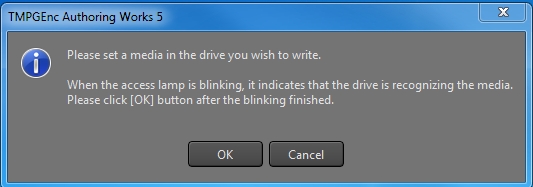

    J'engage le BDRE ou BDR et là une boite d'alerte m'est envoyée par TMPG m'indiquant ceci
    :col:
    S'il vous plaît mettre un média dans le lecteur que vous souhaitez écrire
    lorsque le témoin d'accès est bliking, il indique que le lecteur reconnaît le support.
    S'il vous plaît cliquer sur le bouton ok après le clignotement terminé.
    Quelqu'un a-t-il eu ce problème avec TMPGenc (version installée 5.2.0.59 la dernière)
    Mes graveurs sont les suivants avec les firmware à jour
    BDRE BH30N - PIONEER BD RW 208D
    J'ai posé la question au support qui me demande de mettre à jour les firmware
    et de réinstaller TMPGenc authoring work 5 (ce que j'ai fait sans sucés)
    Je précise que les graveurs fonctionnent correctement avec IMGburn.
    Je suis très perplexe que peut-il se passer ?

    Veve, je vais peut-être te répondre à côté car je ne comprends pas bien ta question ; j'utilise la même procédure que la tienne, je reçois le même message, j'attends que le clignotement cesse, j'appuie sur OK et...le gravage démarre.
    Et, aussi bien avec un BDRE qu'avec un BDR. Bien entendu, le graveur utilisé est un graveur BlueRay.
    Qu'y a-t-il de différent chez toi ?

    A l'attention de Colombin, j'exécute exactement la même procédure, mais je n'ai aucun démarrage ni de l'un ou l'autre des graveurs. J'ai seulement un petit bip sonore qui m'indique que rien de se passe.
    Je viens d'essayer avec des DVD même problème, rien ne se passe. ??
    J'ai deux graveurs blue ray internes sur un DELL précision 5500.
    Je vais essayer une autre manip, tenter de réinstaller la toute première version de TMPGenc authoring work 5 à savoir la 5.1.1.55 que j'avais installé le 30/4/2013 et il me semble me souvenir que je n'avais pas ce problème avec cette version.
    Pour régler mon problème actuel de gravure, j'ai gravé mes deux projets avec edius ver 6.08 qui lui ne me pose aucun problèmes. J'ai bien mes blue ray, mais une nuit complète pour compilation et gravure.

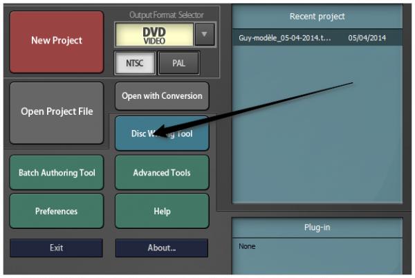

    Petite question subsidiaire comment et par quel moyen a-t-on accès aux onglets de
    writing tool de TMPGenc authoring work 5
    (les onglets write to disc - Erase RW) , je n'ai pas trouvé.

    Veve ; j'utilise la 5.1.3.57. il peut y avoir un bug sur la dernière. Tu pourrais utiliser une version plus ancienne.
    Clique sur Writing tool et tu devrais voir 4 onglets dont les 2 que tu recherches.

    Qu'il soit bien entendu que les onglets "write to disk, Erase, etc" ne sont allumés que dans les cas pertinents, c-à-d "write" n'est proposé que lorsque le graveur est viable et contient un disque inscriptible, etc, etc.
