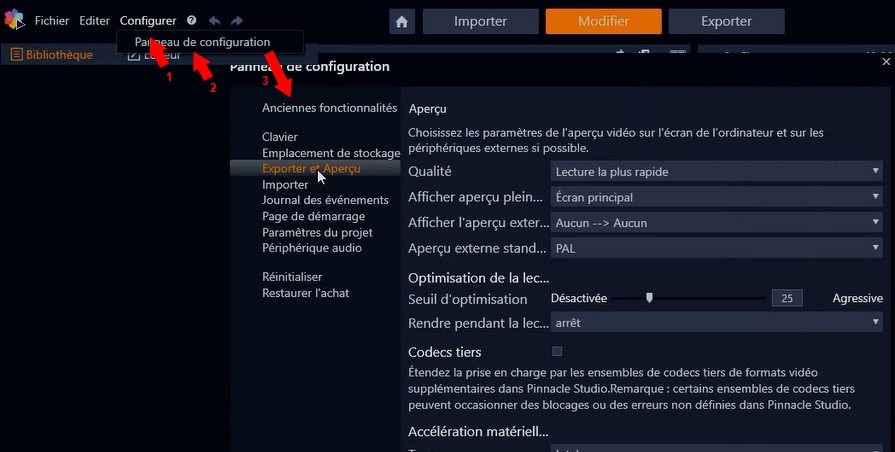

    peut-on avoir des infos sur les éléments de ton montage : format des médias composants le projet, dimensions etc... quel type d'effet utilisé. Il serait utile que tu partages avec nous: Une capture écran du projet sur le plan de montage; une capture de la fenêtre Exporter et aperçu des Configurations...

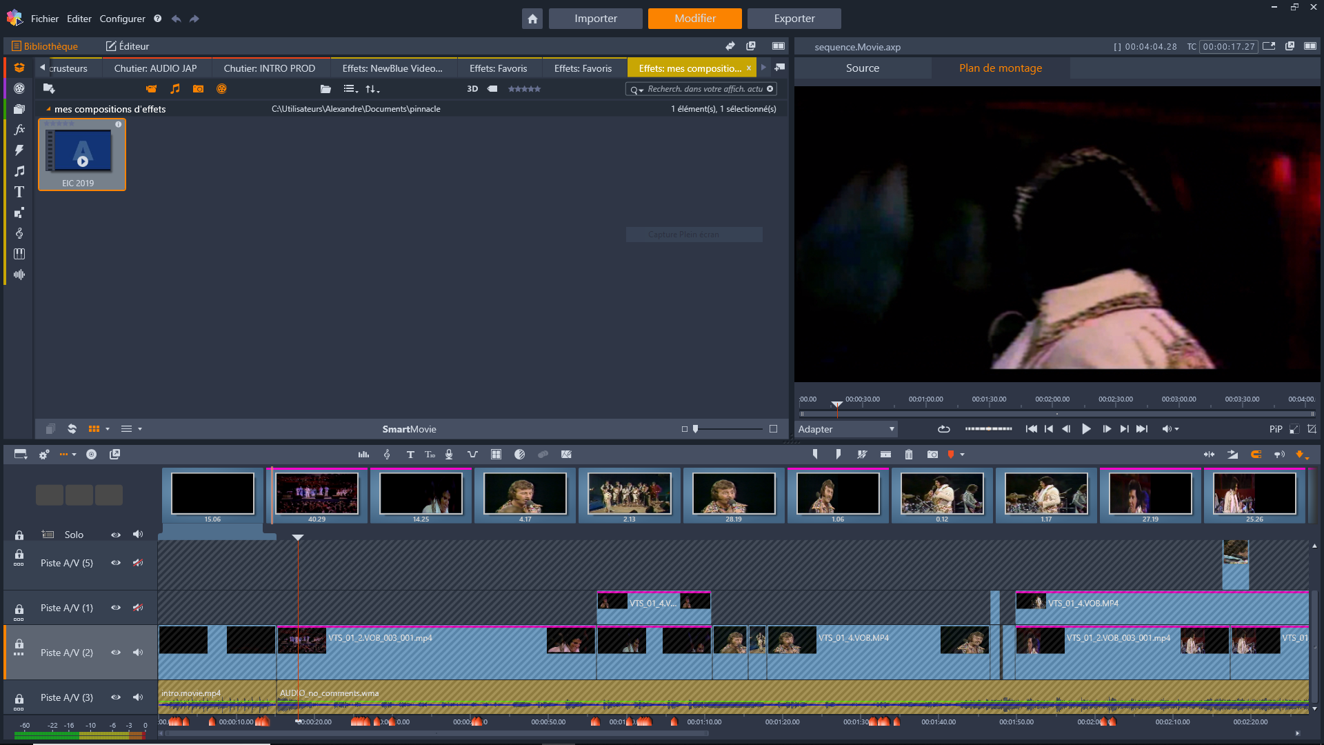

    [​IMG] Bonjour, oui veuillez me pardonner. Voici une capture d'écran du projet sur la plan de montage.
    Mon projet consiste à monter un film à partir d'éléments suivants : Vidéo : Codec de la vidéo MP4V, 1819 kBit/s, 16 Bit, 16:9 1276x548 px 25 FPS donc cela consiste à monter ensemble une série de clips et d'inclure une piste audio à part...
    Donc sur ma table de montage j'ai plusieurs petits clips en morceaux, et mon problème rencontré est le suivant : l'un de ces clips reste figé, bloqué après insert d'effets suivants : Luminosité et contraste, Balance des blancs, Letterbox, et Nuance de dégradé...[​IMG]
    Paramètres de montage : Ecran large 16:9, Classique (2D), HD 1280x720, 30p
    Voilà j'espère n'avoir rien oublié cette fois :)

    cette demande de capture est aussi utile ;-)
    revenons à ton projet. Tous tes clips ont les mêmes caractéristiques ?
    Quel format audio utilisé ?
    ooo
    tu appliques ces effets sur ce seul clip, ou sur l'ensemble du projet ?
    je te suggère d'isoler le clip et de créer un rendu sur ce seul clip avec tous les effets. Tu nous diras si le clip seul se bloque.
    si le rendu du clip est bon, insère le à sa place dans le projet.

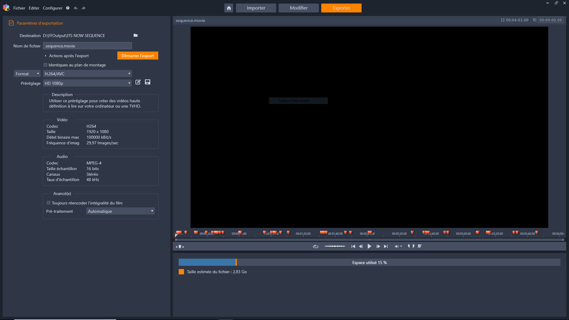

    En ce qui concerne ta demande de paramètre de la fenêtre Exporter et aperçu des Configurations je ne comprends pas très bien ce que tu veux !!! A tout hasard je t'envoi une capture d'écran de la fenêtre Exporter !!!

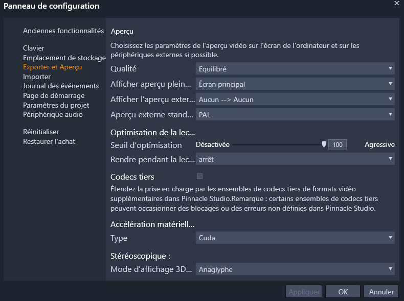

    le logiciel doit être correctement paramétré pour bien fonctionner . Un défaut de paramétrage peut être la cause de problème. Voici ce que j'attends que tu captures, et partages. Tu affiches la fenêtre depuis le menu.

    ggfx Voici la capture.

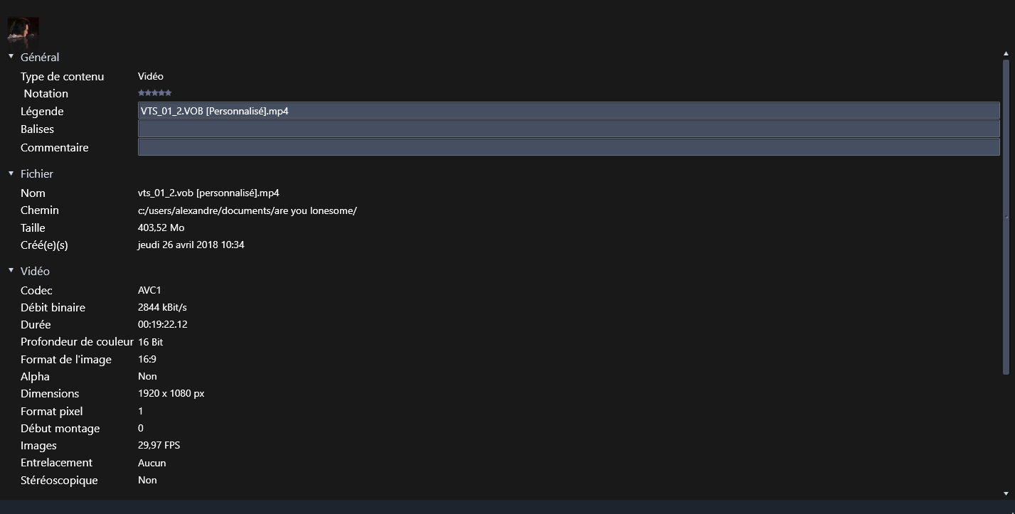

    Je vais retravailler sur tous les clips importés et les rendre avec les mêmes caractéristiques, qui sont : Codec: AVC1, débit binaire: 2844 kB, Profondeur couleur: 16 Bit, Format image: 16/9, Alpha: non, Dimensions: 1920x1080px, Format pixel: 1, Images: 29,97 FPS, Entrelacement: aucun, Stéréoscopique: non.

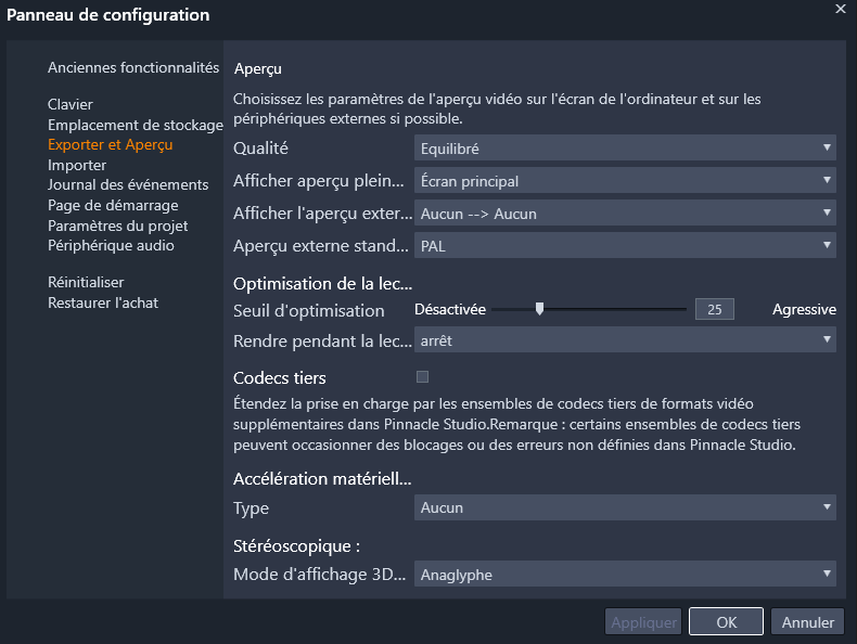

    Quelques réflexions à propos des paramètres configurations de ta capture. Décoche l'accélération matérielle : Cuda. Il est préférable de ne pas activer l'accélération.
    Quant au seuil d' optimisation, tu dois comprendre comment il fonctionne. Activé, il définit la qualité de l'image en preview. Il est nécessaire quand certains effets sont appliqués. Mais cette activation induit le calcul de ce qui est placé sur le plan de montage. Ça se traduit par une bande marron de suivie, qui passe au vert au fur et à mesure que le calcul se fait. Une fois que se calcule est enclenché, tu dois le laisser s'achever. Donc , definis le à 25%, pour que le calcul soit rapide, si tu penses que ton projet le nécessite. Tu peux le placer à 100% si tu as un effet le nécessitant, et qui a besoin d'une grande qualité d'image en preview.

    Comme ceci ggfx ?

    c'est une bonne base pour débuter ton projet. Puis selon la nécessité ou l'avancement du projet tu modifies les paramètres. 100% correspond à un pré-calcul de ton projet avec une image en haute qualité. Donc quand tu actives cette optimisation, tu le fais dans un temps mort de ton édition afin que le calcul s'effectue en entier.
