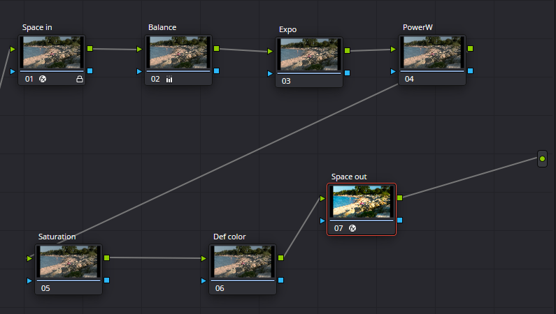

    Bonjour à tous,
    Je rencontre un problème étonnant avec Resolve, peu importe la roue Color que j'utilise, elle a la même incidence sur les plans !
    Voici un lien vers la vidéo de mon bureau en fonctionnement
    Merci pour votre aide :-)
    https://we.tl/t-oaxU4hLvej

    Cela joue sur la "Parade" quand même ..
  3. Senmout17
    +1 / 0 / -0
    Oui bien sûr mais seulement sur les hautes lumières même avec le lift et l'offset... Je ne peux pas augmenter mes tons sombres.

    Finalement c'est Fred de la chaine YT Pix'n Light qui a trouvé, j'ai tout réglé (LUT, Color... sur le même NODE, c'est ça qui fout le bordel).
    Merci à lui d'avoir trouvé, il faut dire qu'il y a passé l'après-midi !

    Bah, c'est ce que je mets dans mon message, j'ai fait l'erreur de vouloir tout faire sur le même noeud (LUT, Color, contraste...) !
