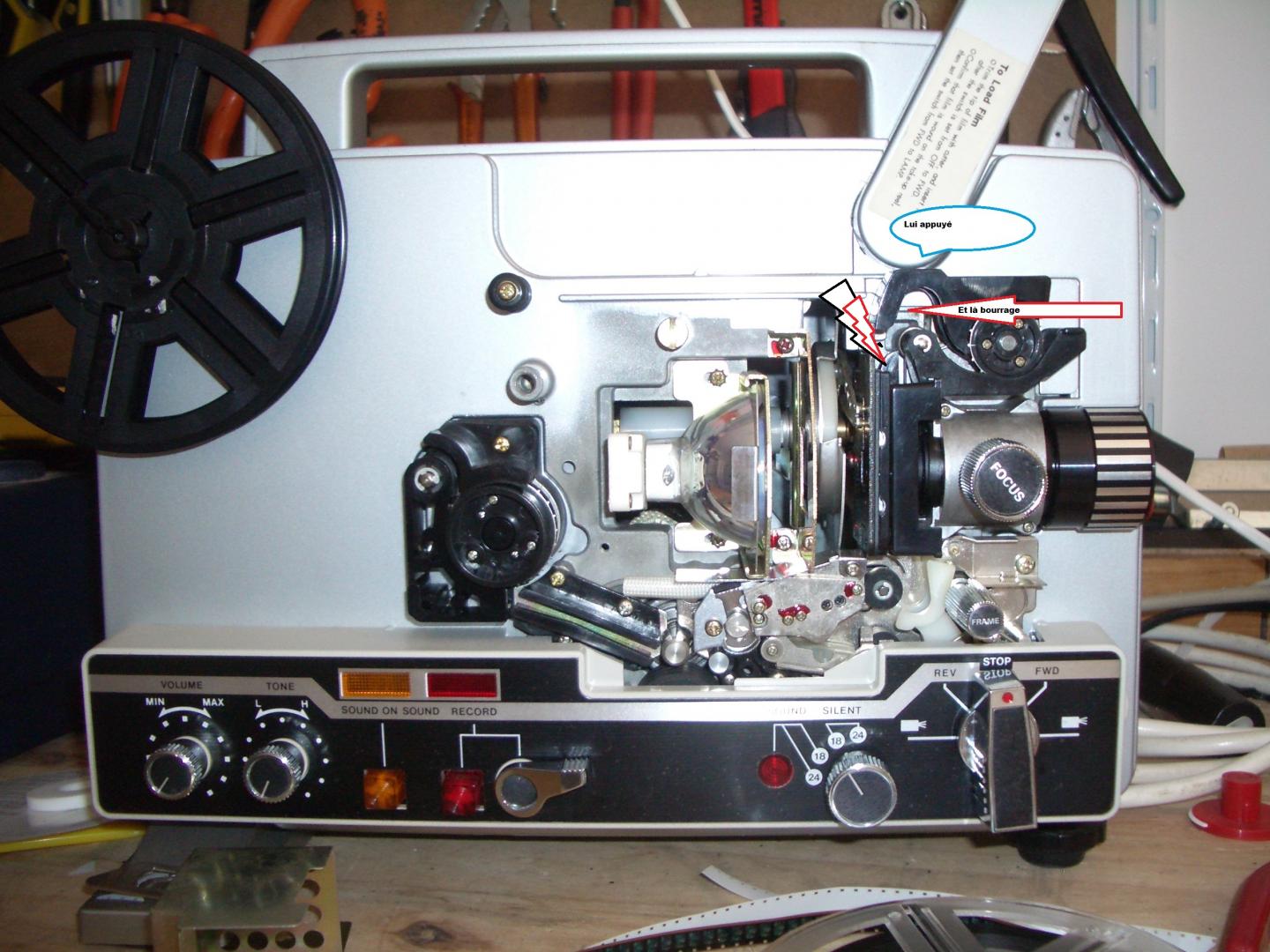

    As-tu pensé à couper l'amorce du film comme ceci ?
    Tu devrais aussi retirer le capot avant du projecteur (en retirant la vis que montre la flèche) pour pouvoir suivre le trajet parcouru par le film au moment du chargement.
    Cela te permettra de voir où se fait le blocage...
    D'autre part, as-tu pensé à appuyer sur la touche qui se trouve au dessus du capot pendant toute la durée du chargement ?

    Bonjour à tous, oui mcr j'ai fait cette manip et j'ai également aidé manuellement le film à passé et quand j'ai cru que c'était bon, l'amorce s'est embourbée (voir photo).
    Je démonterais bien la bécane si j'avais une doc technique mais je crains de ne pas savoir la remonter et c'est difficile de trouver un réparateur dans le coin même sur Marseille.

    colle à ton film une bande amorce longue et à la main passes là dans le guide film devant la fenêtre de projection. et après tu lances le moteur. pas très automatique mais au moins tu pourras faire tes transfert.
