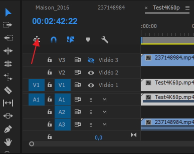

    Je pense avoir compris ce que vous avez fait :
    - une séquence qui contient votre animation, que vous "insérez" dans d'autres séquence.
    A partir des versions CC, vous pouvez jouer avec l'icone représentant la time line (en haut à gauche du panneau timeline) qui fait basculer soit en mode insertion de séquence, soit en mode insertion de clips (ce qu'il vous faut) quand on insère une séquence.

    Normalement, si vous êtes en mode "insertion de clips", aucune modification n'est répercutée sur la séquence source. Je viens encore de le vérifier.
    Dans ce mode la séquence incorporée est décomposée en clips séparés, pas comme une séquence imbriquée.
